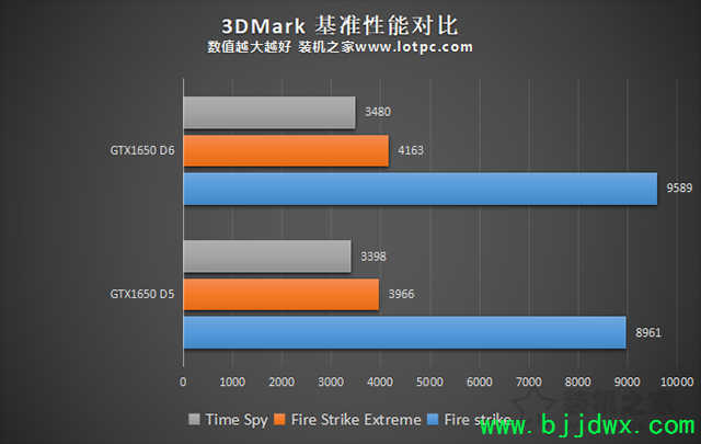

三、3DMark基准性能测试
3DMark测试的项目分别为Fire strike、Fire Strike Extreme、Time Spy,具体成绩如下。
GTX1650显存从GDDR5升级GDDR6性能提升有多大?性能对比评测
测试小结:
通过3DMARK测试中,GTX1650显存从GDDR5升级GDDR6性能提升大概只有5.5%,这也是我们意料中。

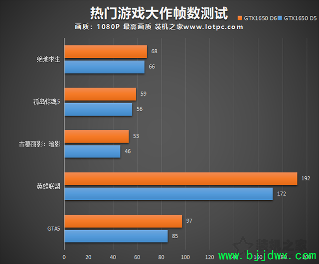

四、游戏实测对比
游戏我们带来了绝地求生、孤岛惊魂5、古墓丽影:暗影、英雄联盟以及GTA5,在1080P下最高画质进行测试,结果如下。
测试小结:
在游戏中发现,并不是所有的游戏都有较大的帧数差距,应该是因为有些游戏对显存频率都不是很敏感,不过部分游戏平均帧数相对提升比较明显,GTX1650 GDDR6相比GDDR5版本略强一些。
