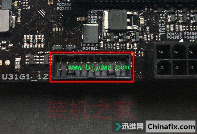

 还有一些机箱前置I/O上设有USB3.0接口,如下图所示就是USB3.0接口,USB 3.0又名USB 3.1 Gen 1,19针插针,找到机箱的USB3.0接口连接线插上就可以了。
手把手教你如何搞定主板跳线!主板跳线接法图解教程
USB 3.0
对应机箱USB3.0跳线

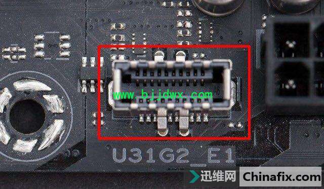

  也有的机箱前置I/O面板还支持USB 3.1接口,又叫USB 3.1 Gen 2 ,图上U31G2_E1标识其实就是USB 3.1 Gen 2 缩写。
USB 3.1

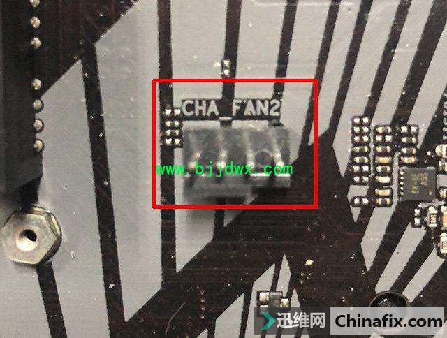

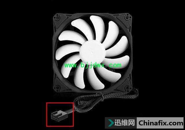

4、机箱风扇插针
电脑组装教程之主板跳线接法图解 手把手教您如何搞定主板跳线
机箱风扇插针
对应机箱风扇供电接口(四针代表支持PWM温控)
  CHA_FAN是机箱风扇插针,如果您配有机箱风扇,都是插入到这个插针上的,有些主板会配备多个风扇插针,例如CHA_FAN 1,CHA_FAN 2,CHA_FAN 3编号。此外,有些主板上是SYS_FAN插针,也是属于机箱风扇的插针。

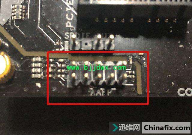

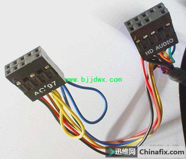

5、音频插针
  机箱上的前置音频插针,主板上可能会标注AAFP、FP AUDIO等,插针特征是上4针下5针,如果您这个插针不接,可导致耳机或者麦克风等设备插入机箱前置音频接口上没有声音。
AAFP插针
对应机箱AC97或者HD AUDIO接口

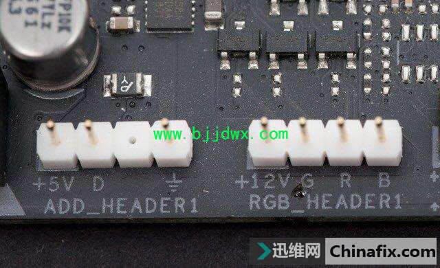

6、灯效插针
  主板上的灯效接口,3针的接口为5V的供电,不能正反双插,3针带来的光效可以通过编程让不一样的灯组显示不一样的颜色变幻,而4针的接口为12V供电,4针带来的光效是让LED灯都显示相同的光效,不支持正反双插,4针RGB灯针要注意正负极。两者不能相互通用,每个插针上会有电压标识,大家可以根据自己的风扇实际规格来选择,如果出现风扇过多的情况,可以运用集线器来进行连接。
灯效插针(+12v上方带白框的插针为正极)
