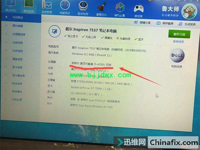

摘要: 收到一台戴尔15-7537笔记本,板号:12311-2 REV A00,到手问题笔记本花屏,换屏后无果,依旧花屏,看状况感觉是板子的问题,心想这是单U不会是处理器问题吧。结果我还没想完,换回原来的屏,边上竟然多了一条线。屏 ...

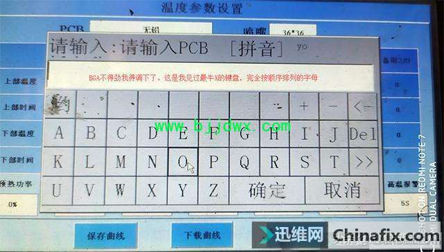

BGA不得劲我调的时候,看到了最牛X的键盘:

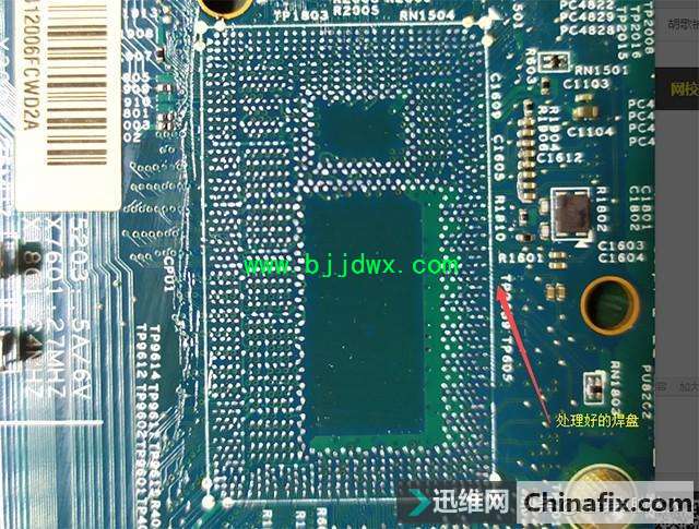

处理好的焊盘:

接下来要上BGA了,干了6-7遍,才干好,放心干温度正常就死不了。温度和平常焊芯片一样,风嘴罩住就行,到了相应温度就会化掉,这时会发现U有一边是翘起来的,论坛说的压硬币也试了,板子换方向也试了,没有用,为此总结了两种方式,还是比较可行有效的。

经过两天的测验,机器也不再花屏了,但屏边上确实还有亮线,应该是原来就有,由于在边框那里,看花屏的时候没注意看没看到。
由此说明此机花屏就是处理器问题,以前遇到相似的加焊处理器就好了,这次给彻底搞定了!
