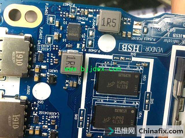

拆出主板上电,测量各电感没有电压输出,待机芯片开始估计是PU5401,打了联想LOGO,型号是LV5083A。(联想是真有技术还是贴牌不得而知,就像ITE8586EC芯片一样打着联想LOGO,实际就是贴牌)。

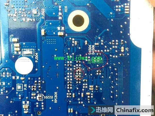

仔细观察主板,发现背面有进液发霉的情况。
2019款联想340C笔记本进水不开机,售后费用太高,大神一招搞定

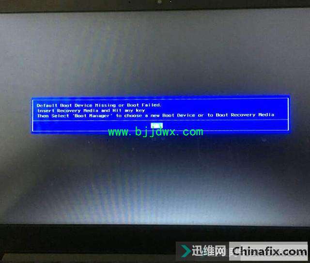

清理干净后,测量了有两个电阻完全没有阻值,也没有图纸,量了一端3.3V,另一端的数据线看来是信号不是供电,应该是做为上拉电阻,只能根据一样的维修经验来修了,搞了两个100K的上去。再插电,自动开机,接屏亮机,问题排除,维修到此结束!
