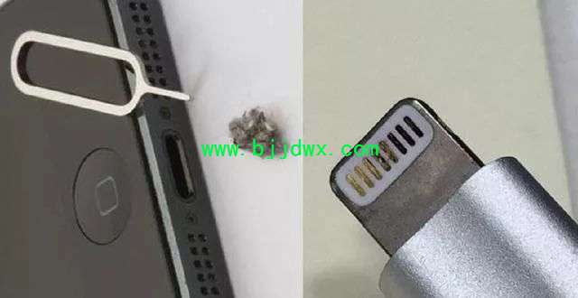

摘要: 今天不玩软件,改行玩硬件,正好锻炼一哈你们的动手能力。首先,机哥先要 diss 一下 iPhone。先不说什么信号差,屏幕渣这些老生常谈的问题。直到现在,苹果标配的,居然还是 5V/1A 的充电套装,库克实在太抠门了..5V ...
爽歪歪!不花一分钱,iPhone充电线免费换新
用不掉毛的棉签沾点酒精,或者用橡皮檫擦拭一下就可以了。

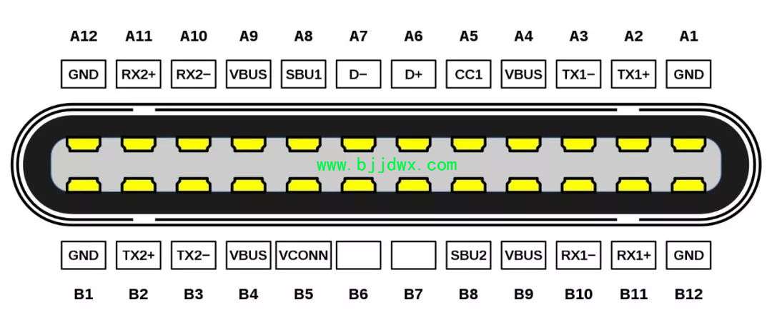

至于 Type-C 就比较复杂了,里面的触点多得很,密集恐惧症的注意了。
别慌,重点就在那几个触点而已。
「GND」就是地线,分别在「A12」、「A1」、「B1」和「B12」,简单来说就是四个边角。
「VBUS」就是电源,分别在「A9」、「A4」、「B4」和「B9」。
尽量确保「GND」和「VBUS」只要没有污垢,都能正常充电。

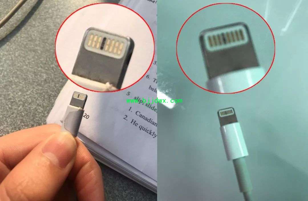

如果,你真的那么背,附赠的充电线用来一段时间后就开始”脱胶“,影响充电。
其实这种情况可以到苹果官方,也就是 Apple Store 进行更换。
