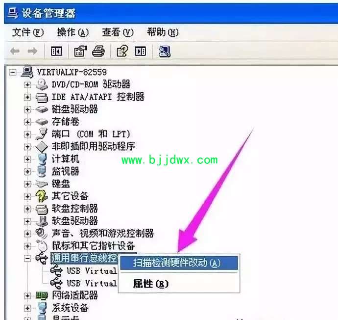

拔掉USB设备,然后再重新插上
usb电脑图解8
如果还没好,右击“通用串行总线控制器”下的“USB Root Hub”项目,打开的右键菜单点击“属性”命令
usb电脑图解9

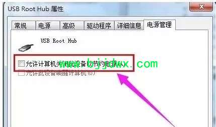

打开的属性窗口切换到“电源管理”选项卡,去掉“允许计算机关闭此设备以节约电源”,单击“确定”按钮(依次对每个USB Root Hub的属性进行修改)
电脑usb电脑图解10

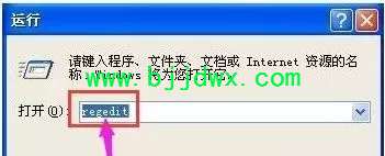

点击“开始”菜单,单击“运行”命令,在打开框中键入“regedit”命令,点击“确定”按钮
电脑usb电脑图解11

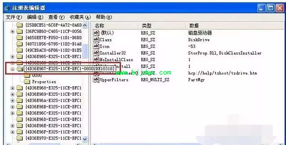

打开“注册表编辑器”窗口,在左侧注册表树窗口依次展开以下分支
HKEY_LOCAL_MACHINE\SYSTEM\CurrentControlSet\Control\Class\{4D36E967-E325-11CE-BFC1-08002BE10318}
usb接口电脑图解12

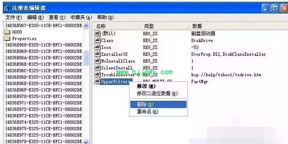

在右侧窗口删除掉“UpperFilters”和“LowerFilters”键值
usb接口电脑图解13
以上就是解决usb接口无法识别。
