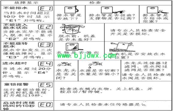

全自动洗衣机基本上都是采用有数码显示管的电脑板,这样在某些故障时电脑板会自检故障来源,并在数码管显示器上显示相应的故障代码,以便维修时准确快速的判断故障来源。有些电脑板上没数码显示管,它也会在故障时用不同程序的显示灯闪烁给予判断依据。故障代码显示如下图所示:
症状
原因
水位开关
水位传感器
解除
安全不工作
电源插头未插牢,电源开关未按下
无显示
插紧电源插头,按下电源开关
插座无电或熔断器端开
无显示
请电工检修插座或熔断器
停电造成程序消失,来电后需重新操作才能运行
来电后“洗涤”、“漂洗”、“脱水”、标准”四灯亮
来电后重新按需要操作个按键
电压过低或过高(超出187~242V的范围)
电压过低时无显示,过高时
可能使熔断器断路
拔下电源插头,待电压正常后再使用洗衣机
注 水不足
水龙头未开、停水或水压小15~30分钟后注水不到设定水位
E1
E0
打开水龙头或带水压正常后再用;开
关机盖解除报警,重新开始进水
排水不畅
排水管未放下或被堵塞造成5~7分钟后水还排不掉
E2
E1
检查排水管并排除故障后按“启动/
暂停”键;开关机盖解除报警,排水
脱水时碰外壳
由于衣物在桶内偏置引起脱水时不平衡碰撞外壳,此时洗衣机会进行自动修正,两次后仍无效则报警停止运行
E4
E2
打开机盖,将衣物放均匀盖好机盖
不脱水
排水结束后,机盖未盖(暂停并报警)或开始脱水后再开盖(只暂停不报警)
E3
E3
盖好机盖
水位传感器异常
在运行中如自动检测到水位频率小于高水位极限或大于低水压极限,则自动报警传感器故障
E4
专业维修人员检查气管,插头松脱坏了需要更换
断电失败
电脑板故障
E5
E5
专业人员检修
加热器异常
加热启动后30分钟温度变化小于2度(判断为加热器损坏)
E5
E5
关机
童锁门盖开
童锁状态时门盖打开
12
