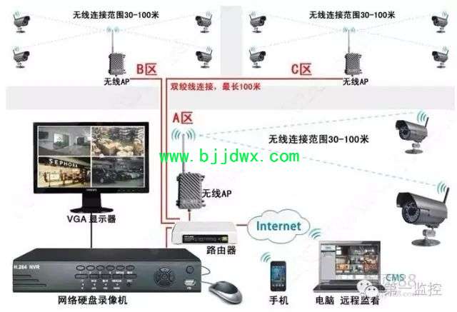

    安装网络摄像机要充分利用建筑内外已有的网线架构,首先考察监控现场的环境,选择最佳的安装点,然后铺设一条从安装点到最近网络接入点的网线,采用RJ45接口。网络摄像机到最近网络接入点的距离控制在90m左右。在布网线同时,还要考虑安装点的供电。
2
互联网接入
   网络摄像机要通过互联网进行远程监控,这就需要在被监控的现场有一条上网线,比如ADSL,还需要一个互联网接入设备,比如宽带【路由器】或防火墙。多个网络半球摄像机可以共用一条上网线,一般1条512K ADSL可以带4~8路网络半球摄像机,当然远程的效果不如在局域网上流畅。

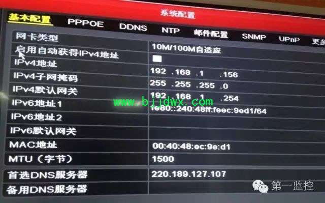

   ◆ 网络摄像机要设置IP地址、授权帐户和视频参数等等,按照菜单设置。用IE浏览器来设置网络摄像机,网络摄像机出厂时都有一个默认IP地址和管理帐户。

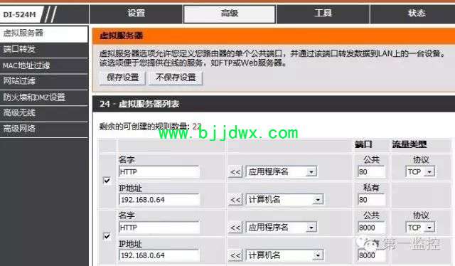

◆ 对宽带【路由器】或防火墙要设置ADSL用户名、密码,可以自动拨号;如果没有固定IP地址,要设置DDNS动态域名解析;要设置端口映射,为每台网络摄像机映射一个端口,1个IP地址可以带多路网络摄像机,这就用端口号来区分。
