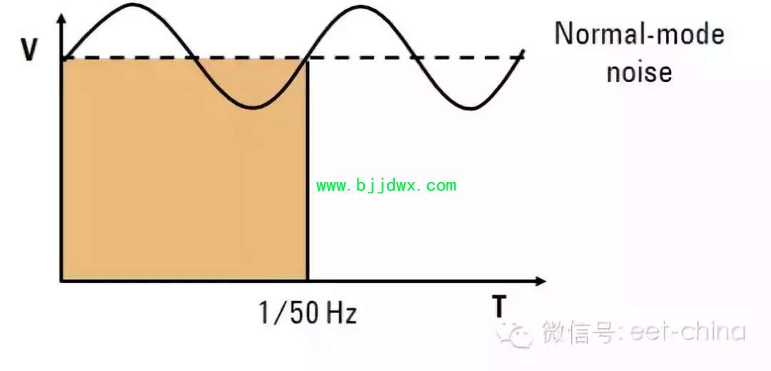

Vi 是经过前端调理后的被测电压,Vref 是内部参考电源。首先是开关(红色表示)切合到Vi端, Vi对积分器中的电容进行充电。充电的时间是公频周期的整倍数, 即20ms和其整倍数, 目的是抑制工频噪声(如下图)。充电结束后,电容上的电压即等于Vi的平均值。 这时将开关切合到Vref 上,在Vref 的控制下,电容进行固定斜率的放电。同时,用内部计数器记录放电时间。Vi 就可以利用放电时间和斜率算得了。在这个过程中,电容的充电再放电的过程,就可以消除高频噪声。而对50Hz工频噪声的抑制方式如下图所示:
如 果充电的时间在20ms (一个工频周期,即1PLC)或其整倍数的时候,就可以抑制公频噪声。因此,对高精度测量来说,20ms的时间是必须的。当然,假如测量时间越长,例如 10PLC, 当然会获得更高的噪声抑制比。但这样会影响到测量的速度,特别是在高精度数据采集或自动化测试系统中。所以,测试速度和精度实际上是一对矛盾。在实际使用 过程中,要折中考虑。

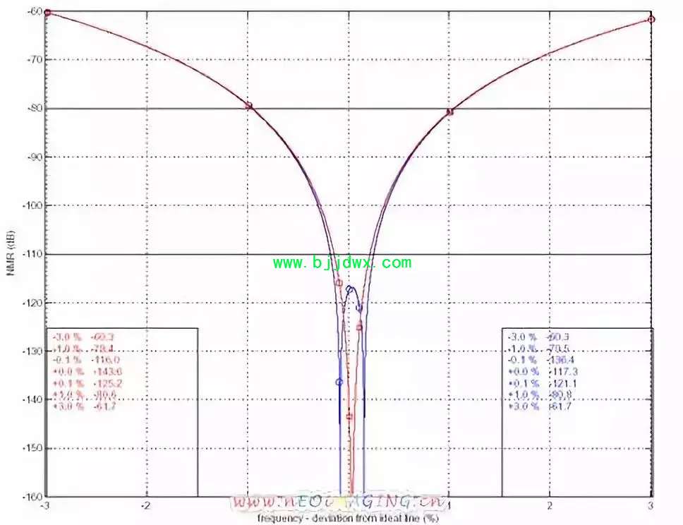

假如供电工频周期出现不稳定,也会降低公频噪声抑制比。如下图是34410A的公频噪声抑制比和电网频率的关系。 从图中可以看出,假如工频周期偏差了1Hz, 工频噪声抑制比就会下降60dB
以上重点讨论的是数字万用表结构和对串模噪声的抑制。可以看出,为了确保读数的稳定性和可重复性,我们要考虑到降低并抑制输入的噪声,根据测量速度和精度的要求合理设置测量时间,并选择合适的数字万用表。

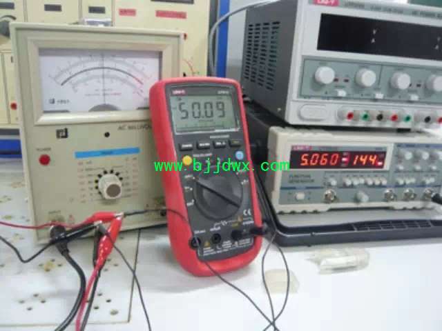

一、指针表和数字表的选用:
1、指针表读取精度较差,但指针摆动的过程比较直观,其摆动速度幅度有时也能比较客观地反映了被测量的大小(比如测电视机数据总线(SDL)在传送数据时的轻微抖动);数字表读数直观,但数字变化的过程看起来很杂乱,不太容易观看。
2、指针表内一般有两块电池,一块低电压的1.5V,一块是高电压的9V或15V,其黑表笔相对红表笔来说是正端。数字表则常用一块6V或9V的电池。在电阻档,指针表的表笔输出电流相对数字表来说要大很多,用R×1Ω档可以使扬声器发出响亮的“哒”声,用R×10kΩ档甚至可以点亮发光二极管(LED)。
3、在电压档,指针表内阻相对数字表来说比较小,测量精度相比较差。某些高电压微电流的场合甚至无法测准,因为其内阻会对被测电路造成影响(比如在测电视机显像管的加速级电压时测量值会比实际值低很多)。数字表电压档的内阻很大,至少在兆欧级,对被测电路影响很小。但极高的输出阻抗使其易受感应电压的影响,在一些电磁干扰比较强的场合测出的数据可能是虚的。
4、总之,在相对来说大电流高电压的模拟电路测量中适用指针表,比如电视机、音响功放。在低电压小电流的数字电路测量中适用数字表,比如BP机、手机等。不是绝对的,可根据情况选用指针表和数字表。
