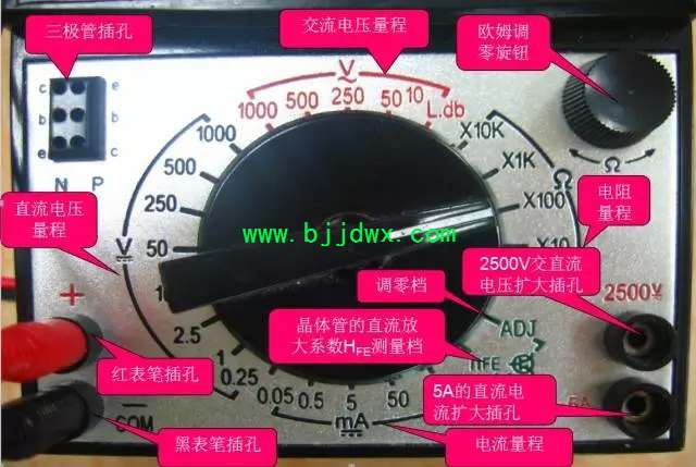

指针式万用表

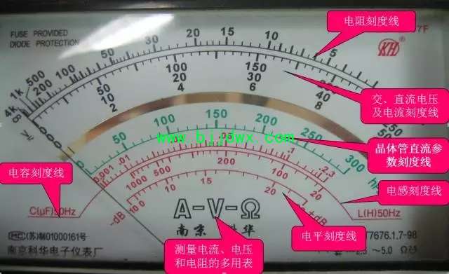

指针式万用表的型式很多,但基本结构是类似的。指针式万用表的结构主要由表头、转换开关(又称选择开关)、测量线路等三部分组成。
表头:是测量的显示装置;万用表的表头实际上是一个灵敏电流计
转换开关:选择被测电量的种类和量程(或倍率)
测量线路:将不同性质和大小的被测电量转换为表头所能接受的直流电流。
表  头
转换开关
指针式万用表使用注意事项
使用时
(1)必须水平放置,以免造成误差。
(2)不要碰撞硬物或跌落到地面上。
(3)不能用手去接触表笔的金属部分。
(4)在测量某一电量时,不能在测量的同时换档,尤其是在测量 高电压时,更应注意。否则,会使万用表毁坏。
如需换挡,应先断开表笔,换挡后再去测量。

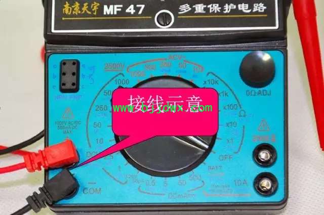

正确接线
1.红表笔与“+”极性插孔相连,黑表笔与“—”或“*”或“COM” 极性插孔相连。
2.测量直流量时,注意正、负极性,以免指针反转。
3.测电流时,仪表应串联在被测电路中;测电压时,仪表应并联在被测电路两端。
4.测量晶体管时,应牢记万用表的红表笔与表内电池的负极相接;黑表笔与表内电池的正极相接。
正确选择测量挡位
1.测电压时应将转换开关放在相应的电压挡;测电流时应放相应的电流挡等。
2.选择电流或电压量程时,最好使指针处在标度尺三分之二以上位置;选电阻量程时,最好使指针处在标度尺的中间位置。
3.测量时,不确定被测数值范围时,应先将转换开关转至对应的最大量程,然后根据指针的偏转程度逐步减小至合适的量程。
