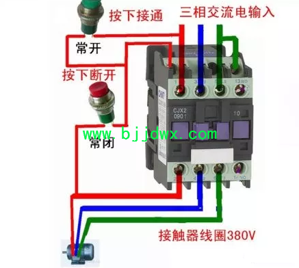

交流接触器线圈的接入电压有220V和380V之分,产品上面会有直接的标注。
1、交流接触器内的线圈实际上是电源接入的电路部分,其磁路部分就是与线圈相连的铁芯部分,假如线圈电压220V的交流接触器,误接380V交流电源,这个问题实际上就是接入高电压后有什么问题?一个是线圈自身的问题,即线圈发热,这个很显然,电流的热效应。
2、紧接着时间的加长,其线圈外的绝缘层绝缘性能不断降低(绝缘老化的缘故),使得热效应不断放大。最终有可能会烧起来。第二个问题就是铁芯的问题,及铁芯发热。由于线圈交流电压,产生的交变磁通,在经过铁芯内部时,电压一大,磁通变强,其磁滞效应和涡流效应就出现了,最终会使铁芯发热。
