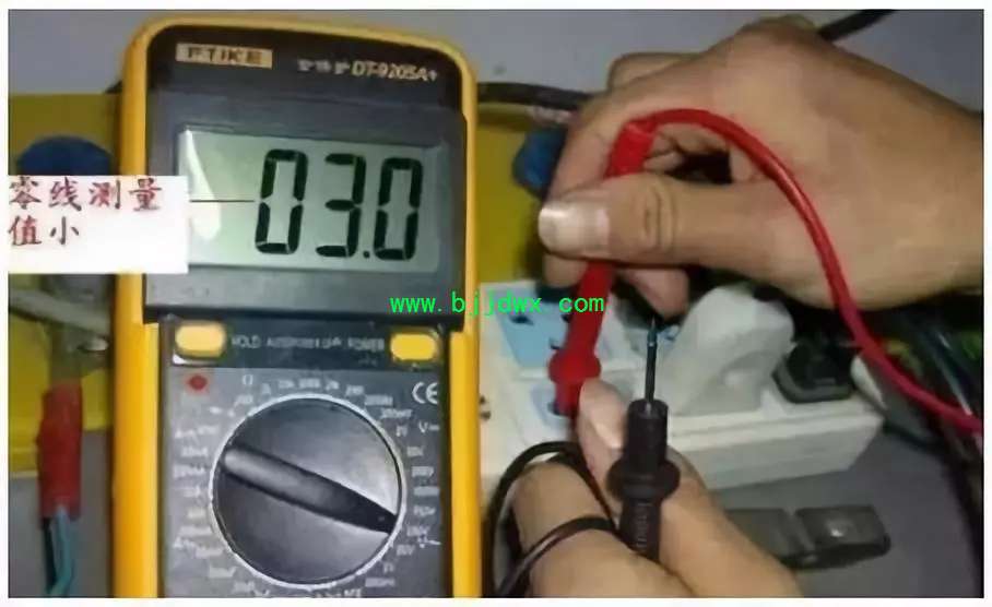

3.用数字万用表测量零火线的方法:
用万用表就可以很方便的测量出家里的零线火线,只要你用数字万用表,钳型万用表,指针机械万用表的交流电压档就可以。万用表量程开关到到交流电压档(应该所以的万用表都有这样的功能,量程从200mV到750V,一般选择200V档,有的钳型表没有200V档可以选再大一点量程。
指针万用表档位要小点可以选10 V 100V)再用红黑表笔分别插在V /COM里(平时测量家电220V电压的插孔)将黑表笔线绕在左手里2-3圈(看图)当然越多越好,注意了:此时黑表笔金属针千万不要碰到手,以防电击然后就可以测试了,右收拿红表笔分别测插座或者零火线,你记下2次测量的结果,之间肯定有个一大一小的电压,测得大的电压就是火线,小电压值当然是零线了,假如测地线肯定是没更小的电压甚至没电压(要看你家的地线接了没有哦!)通过零线和火线的电压的测量值区别,一目了然。

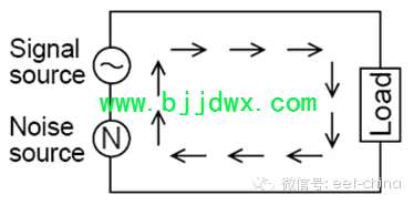

串模噪声是存在于被测件回路中的噪声, 如下图所示:

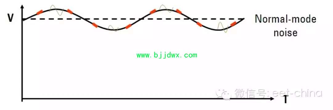

串模噪声的来源是多方面的,例如电源、被测件本身、空间中电磁电磁噪声、还有50Hz 的供电线路公频噪声。对于5VDC的信号,通常会有从几毫伏到几十毫伏峰峰值的纹波加噪声。信号看上去就像下图。 在50Hz 的工频噪声上夹杂着其他的高频噪声。

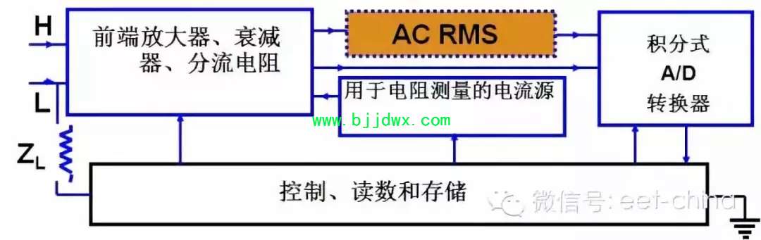

因此,为了得到精确的测量结果,首先要考虑到对串模噪声的抑制。以下是数字万用表的工作原理图。
被 测信号从前端输入。 实际上,对于绝大多数仪器来说,前端是最值钱的部分, 也是衡量不同厂家仪器水平的最重要的标志。信号通过前端的调理, 转换成适合ADC的信号幅度。 图示中的AC RMS 是一个专用的电路,它的作用是对输入交流信号进行有效值的运算。在最新的数字表中,如34410A,这个电路已经不存在了。

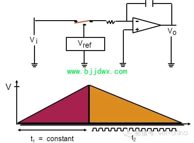

与示波器不一 样,高精度数字表中采用的是双积分式ADC。这种ADC的特点是分辨率极高,对噪声的抑制能力超强,适合于高分辨率、高精度的测量,但速度比较低。例 如,6位半数字表采用的是22bit的ADC,8位半是28bit 的ADC. 数字表内部的工作原理如下图所示
