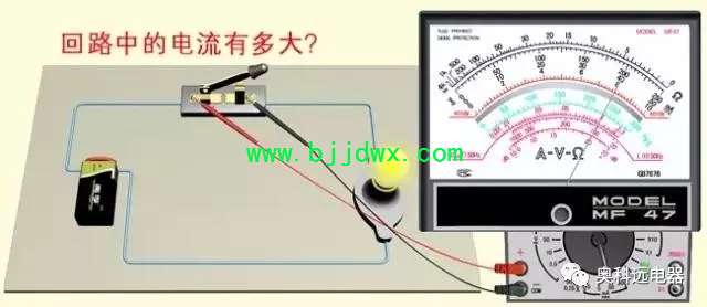

如何用指针式万用表测量直流电流
本站家电维修网https://www.bjjdwx.com/是以家电维修技术交流为中心的技术论坛:测量时转动开关至所需电流挡,测试笔应串接于被测电路中。  挡位的选择应使指针位于满刻度的 2/3 处,测量精度最高。假如不知道被测电流的范围,可先用较大的量程试测出大致数值后,再转到相应量程测量。
第二步:测量 5A 时,红表笔插头则插到对应的插座中。
第三步:测量 5A 时,转动开关可放在 500mA 直流电流量程上。  注意:测量时红表笔要接高电位点;严禁用电流挡去测量电压;转换量程必须先将表笔从被测电路中断开。。

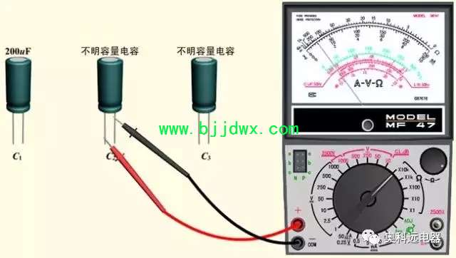

7、实例演示,以200UF的电容为参考,测量其他电容。
本站家电维修网https://www.bjjdwx.com/是以家电维修技术交流为中心的技术论坛:用万用表档位与量程选择RX10k档,调零,如下图。
第二步:将红、黑表笔接在电容两端,可以看到指针有一个较大的偏转,然后慢慢回到无穷大的位置,如下图。
第三步:将红、黑表笔接在电容C2两端,发现指针偏转角度比测200UF的电容小了一半,然后慢慢回到无穷大的位置,如下图。可以认为这个电容的容量大概是100UF左右。  第四步:将红、黑表笔接在电容C2两端,发现指针偏转角度比测200UF的电容大了一半多点,然后慢慢回到无穷大的位置,如下图。可以认为这个电容的容量大概是470UF左右。  注意:电解电容器是有极性电容,测试时应用红笔接电解电容器负极,黑笔接正极,电容量越大,表针摆动越大,每次测量后应将电容器两端短接将电容器上所充电荷放掉。

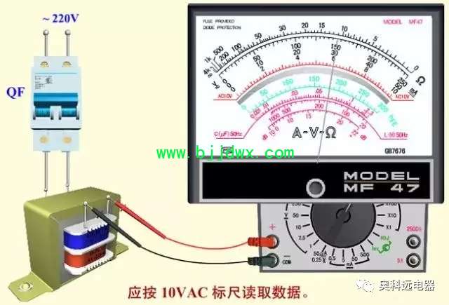

如何用指针式万用表测量交流电压
一、测量交流 10——1000V,转动开关至所需电压挡 .
二、测量交流2500V时,开关应交流1000V位置上,红表笔插头则插到对应的插座中。
三、测量时转动开关至所需电压挡,测试笔应并接于被测电路中。假如不知道被测电压的范围,可先用较大的量限试测出大致数值后,再转到相应量限测量。
四、在测量 10V 交流电压时,因电压值较低,造成刻度非线性,应按 10VAC 标尺(第三条刻度线)读取数据。  注意:测量时,使指针位于满刻度的 2/3 处,测量精度最高。假如不知道被测电压的范围,可先用较高的量限试测出大致数值后,再转到相应量限测量。测量直流电压时,黑色测试笔应接低电位点,红色测试笔应接高电位点。
