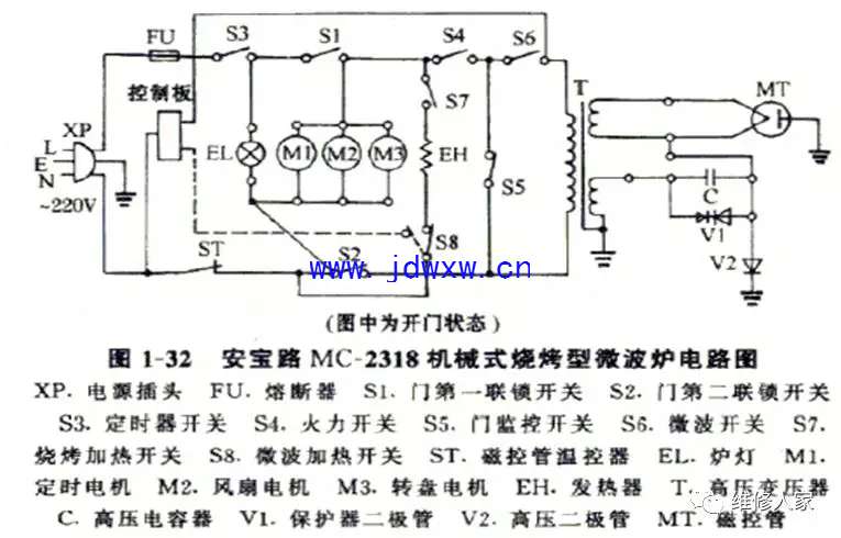

摘要: 一、高压变压器变压器的文字符号是t,电路符号见下图右上角。高压变压器的作用是给磁控管提供工作电压。高压变压器初级通市电220v交流电,次级有两组,一组提供3。4v灯丝电压另一组提供2000v左右高压,初级绕组2.2欧 ...

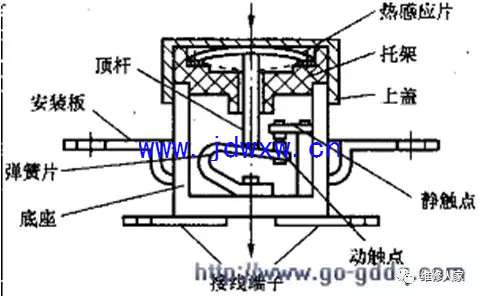

八、热电断路器
热电断路器,也叫热电熔断器,是用来保护磁控管的。假如由于某种原因使磁控管的温度超过145---155度时,热电断路器就自动断开,切断电源。从而保护了磁控管热电断路器在微波炉里紧贴在磁控管上方。它被安装在磁控管的外壳上,上盖的端面与磁控管直接接触,磁控管工作时,其温度变化通过上盖端面传导给热感应片。在正常温度范围内,保护器的动、静触头相接触,为导通状态。当出现冷却风扇停转等异常情况而导致磁控管温度快速上升并达到规定(保护)的数值时,热感应片受热而变形,使顶杆动作,将弹簧片压下,这样动触头便脱离静触头,于是电路被切断,磁控管停止工作,温度开始慢慢下降。当磁控管温度降到一定值后,热感应片又动作,恢复原形,使动、静触头相接触,电路又被接通,磁控管重新工作,这就是自恢复功能

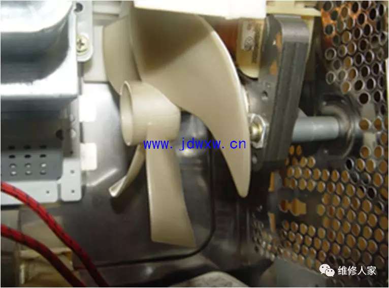

冷却风扇:给磁控管散热,同时使炉腔气流对流

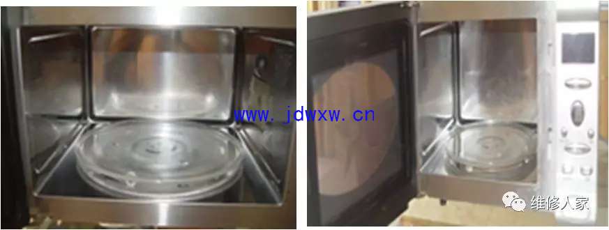

炉腔:也称谐振腔,用来存放和加热食物
