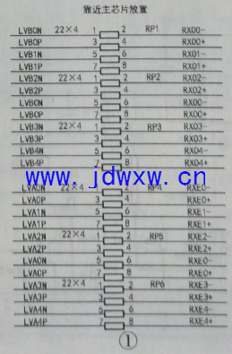

海尔LD32U3100型液晶彩电,采用MSTV2409-ZC01-01型三合一板,开机后背光亮,黑屏。
该机主芯片为VST59。此故障的主要原因有以下几点:一是VST59供电不正常,二是VST59本身不良,三是LVDS信号传输不畅,四是屏组件电路异常。
首先测量VST59的各组供电均正常,然后用示波器测量VST59的61脚~81脚输出的LVDS信号波形正常,接着测量LVDS插座CN201中的各路差分信号,发现27脚(RXE4-)波形不正常。VST59输出的LVDS信号经排阻RP1-RP6耦合到CN201,如图1所示。怀疑CN201的27脚外接排阻RP6开路损坏。经查RP6中⑤、⑥脚之间的电阻已开路。将其换新后试机,图像常,故障排除。
提示:在此型彩电中,排阻RP1-RP6易损坏,从而出现花屏、灰屏、图像闪烁等故障。
