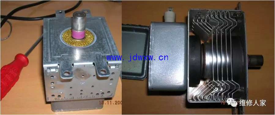

五,磁控管
它有微波发射器(波导管)、散热器、灯丝、两个插脚和磁铁等磁控管里有一个园筒形的阴极,这里是直热式的,灯丝就是阴极。阴极外面包围着一个高导电率的无氧铜制成的阳极。阳极用来接收阴极发射的电子。阳极上有几个谐振腔,它们是产生高频振荡的选频谐振回路。谐振频率主要由空腔的尺寸决定的。为了安全和使用方便,阳极接地。阳极接地作参考点,零电势(0v),那阴极就是加上几千v负高压。另外再有磁铁的作用。热电子从阴极溢出后,在磁埸力和电埸力的共同作用下,沿螺旋状高速飞向阳极,又有谐振腔的作用,电子振荡成微波,并经过天线耦合,由波导管传输到微波炉腔里加热食物。
()结构
(1) 灯丝:
采用钍钨丝或纯钨丝绕制成螺旋状,其作用是用来加热
(2) 阴极:
阴极采用发射电子能力很强的材料制成。它分为直热式 阴极和灯丝合为一体,采用此种方式只需10 ~ 20s的延时,就可加阳极电压进行工作和间热式阴极做成圆筒状,灯丝安装在圆筒内,加热灯丝间接地加热阴极而使其发射电子两种。阴极被加热后其表面迅速发射足够的电子以维持磁控管正常工作所需的电流阴极。
(3) 阳极:
阳极上有几个谐振腔,多采用孔槽式和扇形式,用无氧铜制成,用以接收发射的电子。它们是产生高频振荡的选频谐振回路。谐振频率主要由空腔的尺寸决定的。阳极块上腔口对着阴极,一般有偶数个。为使用安全、安装方便,阳极接地,阴极上接负高压,这样在阳极和阴极之间就形成了一个径向直流电场。
(4) 微波能量输出器:
将磁控管产生的微波能量耦合出来,输送到负载上用来加热食物
(5)磁铁
磁铁的作用是供给与阳极轴线平行的强磁场,一般采用简装式结构,用永久磁铁制成
(二)、磁控管好坏测量方法:
,关机后,使高压电容放电,拔下磁控管灯丝两个插头。
,用万用表×1Ω电阻档测两灯丝,应小于1欧姆
(三).磁控管工作原理
在阳极与阴极之间加上定的直流电压,阴极发射的电子受阳极正电位影响而飞向阳极,另外再有磁铁的作用,在空间上存在方向与电场垂直的磁场,因而电子在磁场力和电场力作用下作轮摆运动。因阳极谐振腔内存在高频电场,因而就会形成绕阳极旋转的“电子云”;当旋转速度与高频磁场同步时,电子将所有的能量交给高频磁场,从而维持高频振荡。这种高频能量经微波能量输出器输出,由波导管传输到微波炉腔里加热食物。
