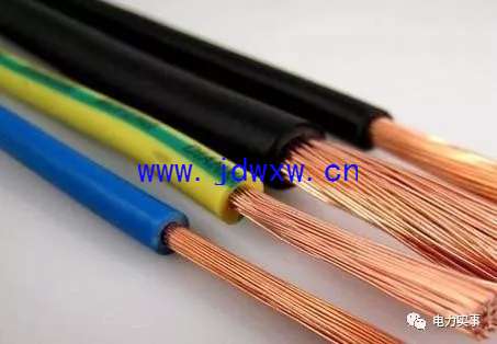

装修的朋友都会用到电线吧,现在工业社会没有电是万万不行了,更别说家里装修的,第一件大事就是电路改造。
电线相信大家都会用到,可以你一定不知道家用电线有两种,这里不是说的规格,而是从电线的软硬角度来分析。
以前家里装修时不懂电线怎么买,就跑到五金店随便买了几卷电线就丢线电工师傅了。
请的这位电工师傅是个老师傅,后来给我打电话,说了我一顿,说买个电线都不会,怎么买这种电线
后面到现场了才知道,电线还分软电线和硬电线,而我买了软电线。
当时也不明白为什么还有软电线和硬电线的分别,后面电工师傅就和我解释了为什么家庭装修要用硬电线。
首先软电线比较软,穿线管不方面,容易出问题,其次由于软电线是由一根根小的细线接起来,容易老化,通电后每个单根的铜线容易受热不均匀,而导致受热过大的铜线损坏,这种损坏会导致其它的电线受热加大,从而形成恶性循环,我们经常见的电线被烧坏很多时候都是软电线导致的。
另外,软线购买起来价格也相对比较贵,因为里面的小铜线多,制作成本比较高,接开关插座时也比较不方便,按照规范施工,软线接线需要采用压接法,而硬线就不需要。
后面电工师傅也说,软线因为比较软,一般比较实用于活动的明线,比如接临时的插座等。
经过电工师傅这么一说,我找到五金店,把电线都换成硬线了。
