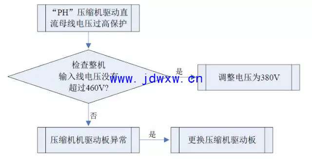

当看到室外机双八数码管显示“PH”故障代码时,首先检查整机输入线电压有没有超过460V?假如超过460V,就是整机输入线电压过高保护,测量点是三根火线之间。
假如确实是电源电压过高,要检查是不是输入电网电压过高,就是变压器输出电压太高,这种情况多出现在,空调设备离变压器机房比较近,为了降低电源线过长对电网电源的压降损耗,变压器输出时设定的输出电压在400V以上,离变压器较近的空调设备,在晚上用电低峰时(凌晨以后),电源电压可能达到460V以上,这个电压值远超出空调的最高输入电压,为了保护设备,电脑版会自我保护。
解决方法就是降低变压器输出电压,或者是增加稳压器,降低电源电压过高对设备造成的伤害。

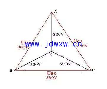

线电压(Line Voltage)是多相供电系统两线之间,以三相为例,中A、B、C三相引出线相互之间的电压,就是线电压又称相间电压。
三相发电机星形接法中,三个绕组的末端被连在一起形成公共端--中性线--零线。和三个绕组起端相连接的输电线形成相线,也叫火线。相电压:火线(端线)与地线(中线)间的电压。

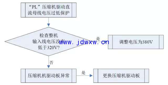

当看到室外机双八数码管显示“PL”故障代码时,请检查整机输入线电压有没有低于320V?假如低于320V,就是整机输入线电压过高保护,测量点是三根火线之间。请检查输入电压为什么过低;
假如是接线松动,请紧固接线端,电源线线经超过10平方毫米请使用接触面大的线鼻子(铜线鼻子)和接线端连接。
假如是电源线径过细,请更换和设备相匹配的电源线,电源线选型请参考《你知道设备功率却不知道用多大的电源线怎么办?
假如是农村或者城市郊区的老旧输电网络,建议增加交流稳压器,提升电源电压。满足设备电源需求。
交流稳压器,由于市电供电压不稳定,特别是有些供电场所电压波动幅度很大,从而影响用电设备的正常工作,还可能造成用电设备损坏,而交流稳压器是一种能够使用电设备的工作电压基本稳定的稳压设备。
假如电源输入电压没有超过460V,也没有低于320V,请更换变频压缩机驱动板。更换时要注意以下几点:
