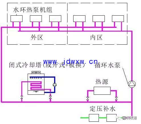

(2)水环热泵机组:
① 整体分体式:压缩机、冷凝器、蒸发器(空气处理);
② 分体式:压缩机+冷凝器、室内机(蒸发器)。
(3)应用形式
① 内区供冷、外区供热(或同时供热供冷)
② 辅助热源(热源怎么样选?)
③ 单冷
(4)特点
①水冷,能效相对高;②可实现同时供热供冷;③方便计量;④新风采用专用机组;⑤造价低。

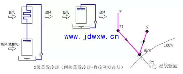

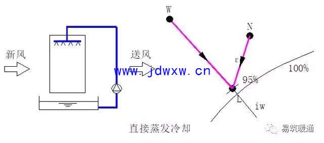

蒸发冷却空调
夏季室外计算湿球温度较低、干球温度日校差大的地区,空气冷却采用蒸发冷却处理空气。(如吐鲁番,干球35℃,湿球19℃)
(1)直接蒸发冷却:湿度偏大,温降有限。
(2)2级蒸发冷却(间接):获得更大的温降。

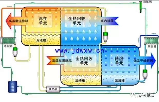

①溶液除湿:热泵式溶液除湿机组。

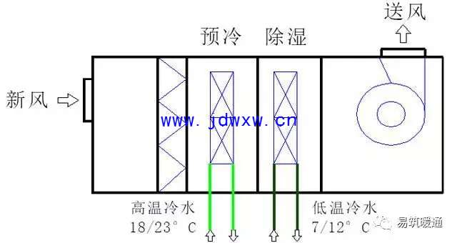

②冷冻除湿:常规的新风机组,也称为双冷源系统,低温(7/12℃)冷水机组承担新风除湿,高温(18/23℃)冷水机组承担显热负荷。
热泵式溶液除湿机组原理:
双冷源新风机组原理:

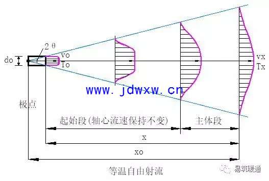

送风口气流运动规律:
送风射流分类:
①根据雷诺数大小有:层流和紊流;
②根据射流与周围空气温度:等温射流和温差射流;
③根据射流发展是否受:自由射流、受限射流。
送风射流运动规律:
(1)等温自由紊流射流
