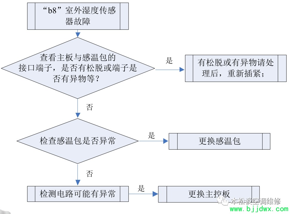

摘要: 格力六代多联机显示“b8 ”代码,是室外湿度传感器故障故障显示:室外机主板、室内机线控器、室内机接收灯板显示b8故障判断条件和方法:通过感温包检测电路采样感温包的AD(直流电压)值,判断AD值的范围;连续30秒 ...
格力六代多联机 显示“b8 ”代码,是室外湿度传感器故障
故障判断条件和方法:
通过感温包检测电路采样感温包的AD(直流电压)值,判断AD值的范围;连续30秒的时间采样AD值超出范围的上限和下限,报故障。
b8故障可能原因:
■感温包与主板接口端子接触不良
■感温包异常
■检测电路异常
b8故障排查解决思路如下:
