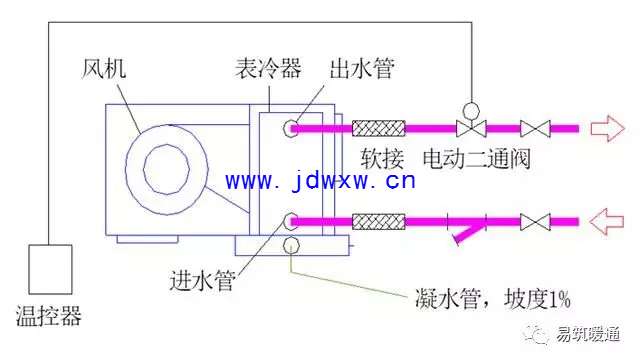

风机盘管+新风系统:

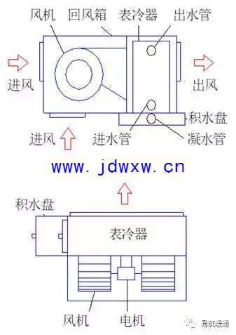

风机盘管:
(1)风机盘管构造及类型
①国标《风机盘管机组》GB/T19232-2003
②构造与组成:
风机:离心、贯流:1-3台;
电源:220V,30-200W;表冷器:2-3排;
积水盘;回风箱;排气阀。

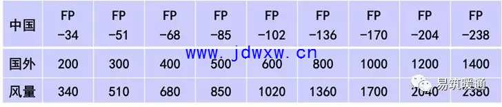

(3)规格型号
①国标:FP-xxxxxx-风量x10,风量单位m3/h
②国外:XXX-x00XXX-型号,x00-英制单位风量)
③型号与风量:
注意:从控制噪声角度,尽量不选FP-136以后的。
(4)冷量调节方式
①风量调节:手动三档(高、中、低);无极调速。
②水量调节:改变进入表冷器水流量
电动二通阀:通断调节,水系统为变流量(提倡)。
电动三通阀:通断调节,水系统为定流量。
(5)配管与控制

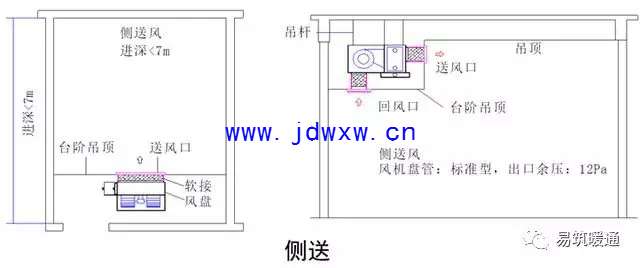

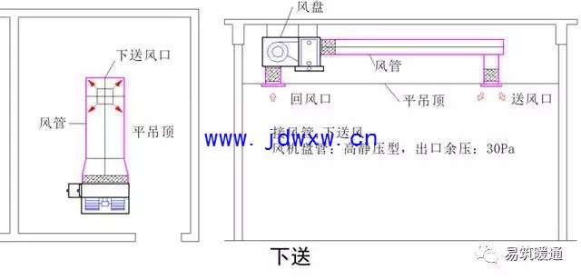

(6)布置要求及形式
①侧送:采用标准型,进深一般宜控制在7m内。
②下送:一般接风管,采用高静压型。

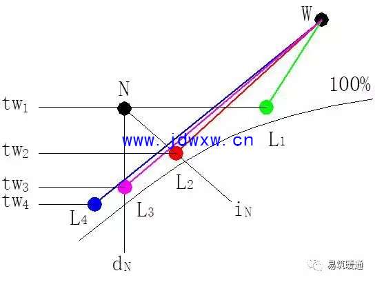

新风供给方式:
(1)新风不经处理:浴厕排风、开墙洞引入、风机集中引入等方式。
(2)新风集中处理:(独立新风系统)
①新风处理终态
新风处理到室内等温线 ,盘管担负一定的新风负荷,盘管湿工况。
新风处理到室内等焓线新风不担负室内负荷,盘管湿工况。
新风处理到室内等含湿量线,新风担负一定室内负荷,盘管湿工况。
新风处理到低于室内等含湿量线,新风担负湿负荷,盘管干工况。
②新风处理终态分析
水温要求:tW1>tW2>tW3>tW4
实验结果:tW1=tN
tW2=8-10℃;tW3=6-8℃;tW4=3-5℃。
结论:
处理到L1:要求水温高,盘管担负一定新风负荷。
处理到L2:要求水温略高于常规冷水机组出水温度(7℃),盘管不担负新风负荷,国内目前广泛使用的方法。
处理到L3:要求水温与常规冷水机组出水温度,基本一致,但新风担负一定室内负荷。
处理到L4:要求水温低于常规冷水机组出水温度,新风担负室内湿负荷。
