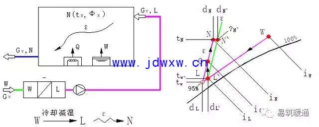

单风道定风量低速系统

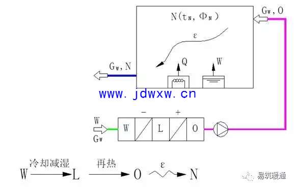

(1)直流式:
①夏季-再热工况:
原理图式(设计空气处理方案),空气处理流程:
i-d图表示,系统计算:
系统冷量:QL=Gw(iw-iL)
新风冷量:Qw=Gw(iw-iN)
再热量:Qr=Gw(iO-iL)
室内冷负荷:QN=GW(iN-iO),QL=QW+QN+Qr
系统冷量:选择空气处理设备的基本依据,一部分用来担负新风冷负荷,一部分用来再热,一部分用来担负室内冷负荷。

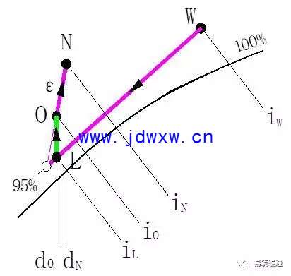

②夏季-露点工况
原理图式:
空气处理流程,i-d图:
如何确露点;水温的影响;室内参数的偏离。
计算:
QL=Gw(iw-iL);Qw=Gw(iw-iN)
Qr=0;QN=GW(iN-iL)QL=QW+QN+Qr

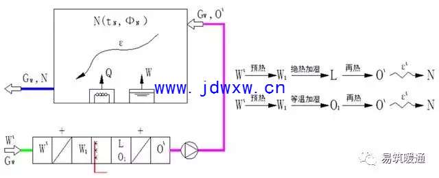

③冬季-再热工况:
原理图式,空气处理流程:
i-d图:露点控制、无露点控制。
系统计算:预热量;再热量;加湿量。

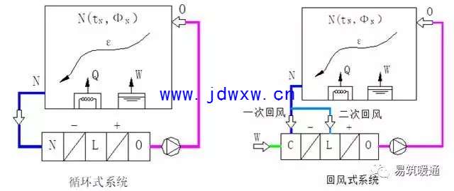

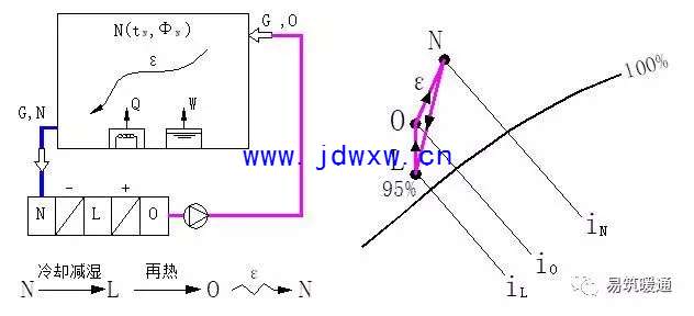

(2)循环式
①夏季-再热工况:
原理图式(设计空气处理方案)
空气处理流程;i-d图;
系统计算:
系统冷量:QL=G(iN-iL)
新风冷量:Qw=0
再热量:Qr=G(iO-iL)
室内冷负荷:QN=G(iN-iO);QL=Qr+QN

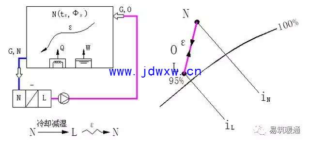

②夏季-露点工况:
原理图式(设计空气处理方案)
空气处理流程;i-d图表示。
系统计算:
系统冷量:QL=G(iN-iL)
新风冷量:Qw=0
再热量:Qr=0
室内冷负荷:QN=G(iN-iO);QL=QN

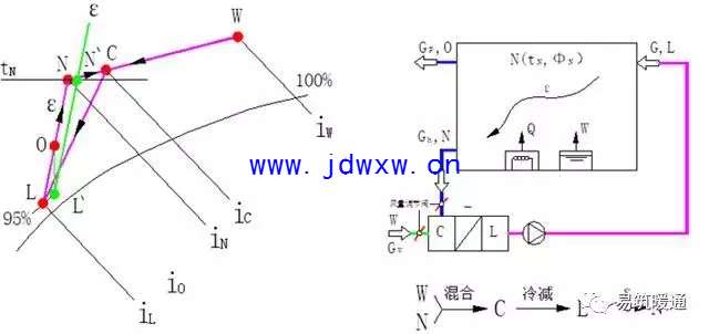

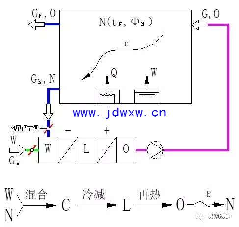

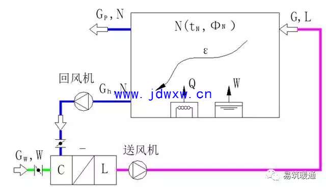

(3)一次回风系统
①夏季-再热工况:
原理图式(设计空气处理方案)。
空气处理流程;空气量平衡:
G=GW+Gh(对机组)
G=Gh+GP(对房间)
新风比:m=GW/G
i-d图,系统计算;
混合点计算:m=GW/G=(iC-iN)/(iW-iN)
iC=iN+(iW-iN).m%
系统冷量:QL=G(iC-iL)
新风冷量:QW=GW(iW-iN)
再热量:Qr=G(iO-iL)
室内冷负荷:QN=G(iN-iO);QL=QW+Qr+QN
