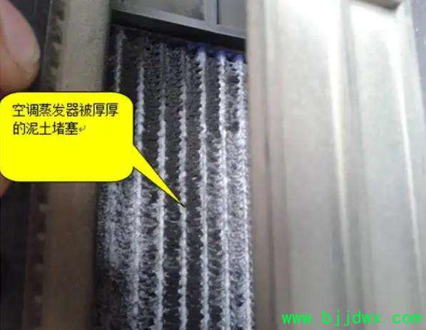

空调内机结霜的原因主要包括以下几点:
1. 过滤网堵塞
原因: 过滤网积尘过多,阻碍空气流通,导致蒸发器温度过低。
解决方法: 定期清洗或更换过滤网。

6. 蒸发器脏污
原因: 蒸发器表面积尘或油污,影响热交换,导致温度过低。
解决方法: 定期清洁蒸发器。
