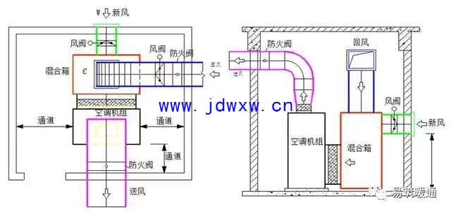

(7)空调机房
①作用:布置空调机组的专用房间。
②数量:数量取决于空调系统的数量,可以11个、几个层、几层一个等。
③位置要求:
便于取新风:一般靠外墙(也可竖井至屋顶室外),室外环境空气不能受污染、参数波动小;
便于空气输送、便于回风:应靠近空调区域。
面积:满足机组布置及安装、检修通道尺寸要求。
设计要点:
机组布置:检修通道,风管、水管阀门附件修空间。
新风口:
面积:一般宜按新风比50-100%计算,风速一般在2-4m/s,民用建筑建议2-3m/s
位置要求:一层下边距地:硬地2.0m,绿地1.0m,可以贴梁下,楼层也可在窗台下。

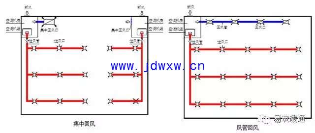

回风口:
回风方式:集中回风、风管回风、吊顶回风、走廊回风。
有效面积:按最小新风比确定的回风量计算,风速控制在2-5m/s,(民用建筑,建议2.5m/s左右)。

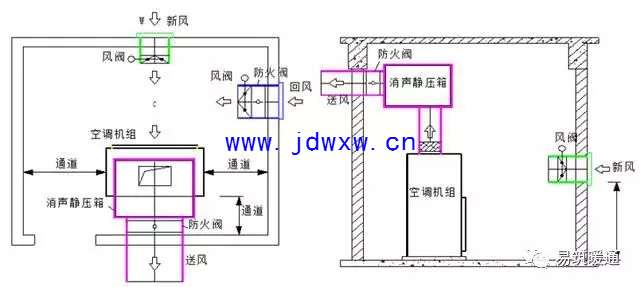

出风口连接:弯头、静压箱(静压箱:均压、分配作用,按风速确定,风速一般1-3m/s。)
新风、回风进机组方式
设混风箱:新风、回风直接进混风箱(提倡做法)
空调机房当混风箱(不提倡)
配管:(略)
新风比调节措施:新、回风口均应设风量调节阀。
防火要求:空调机房的门为防火门,进出空调机房室内侧的风管、风口均应设70℃关闭的防火阀。
出风弯头连接,新、回风混合箱连接:
出风静压箱连接,新、回风空调机房直接混和:

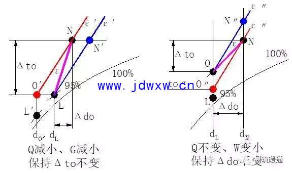

(1)变风量原理
①原理及公式:G=QX/tN-tO);G=W/(dN-dO
负荷变化时,改变风量,保持(tN-tO)或(dN-dO)不变。
i-d图分析:
③结论:单纯的变风量方法,不能同时保证室内的tN和ΦN,只能维持下一个参数不变,要保证两个参数不变必须采取辅助措施:
变风量控制室内tN,变露点控制ΦN
变风量控制室内ΦN,变再热控制tN

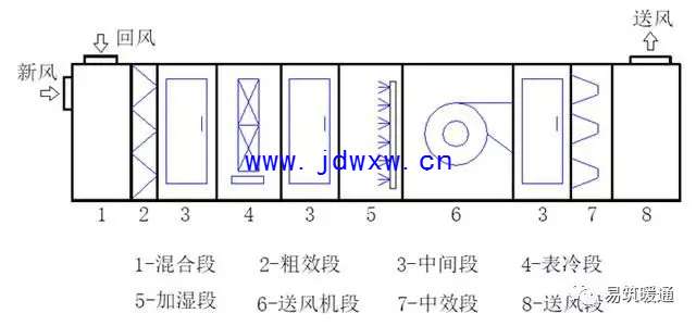

(4)变风量系统组成
①空气处理设备:处理新风或新风与回风的混合空气。
②送回风系统:输送分配集中处理后的空气。

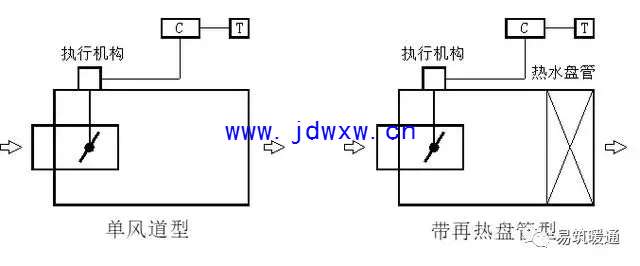

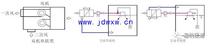

(5)常用的变风量末端装置
①单风道型(单纯的节流型)
压力有关型、压力无关型;基本型、再热型(带热水盘管)

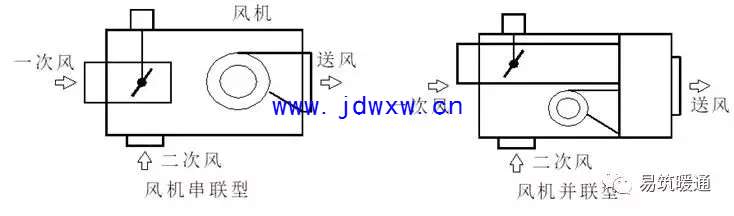

②风机动力型
风机串联型:一次风可最小新风运行;可用于低温送风系统;风机必须连续运行。
风机并联型:一次风可最小新风运行;可用于低温送风系统;风机可间歇运行。(低温送风:to<=10℃)
双风机型

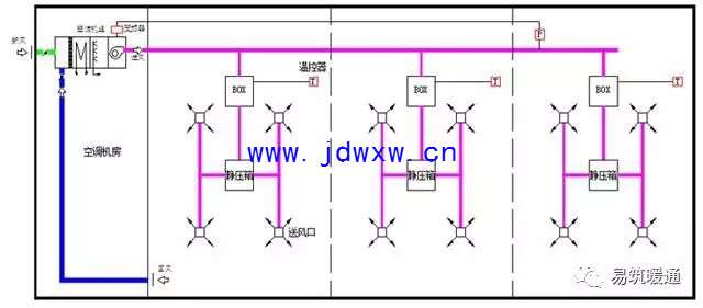

(6)系统类型
主要有节流型和旁通型,后者不是真正意义的变风量,节流型系统与BOX密切相关。
变风量系统示意图:

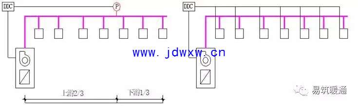

(7)VAV系统的控制方法
风机变频控制:定静压、变静压、总风量控制。
