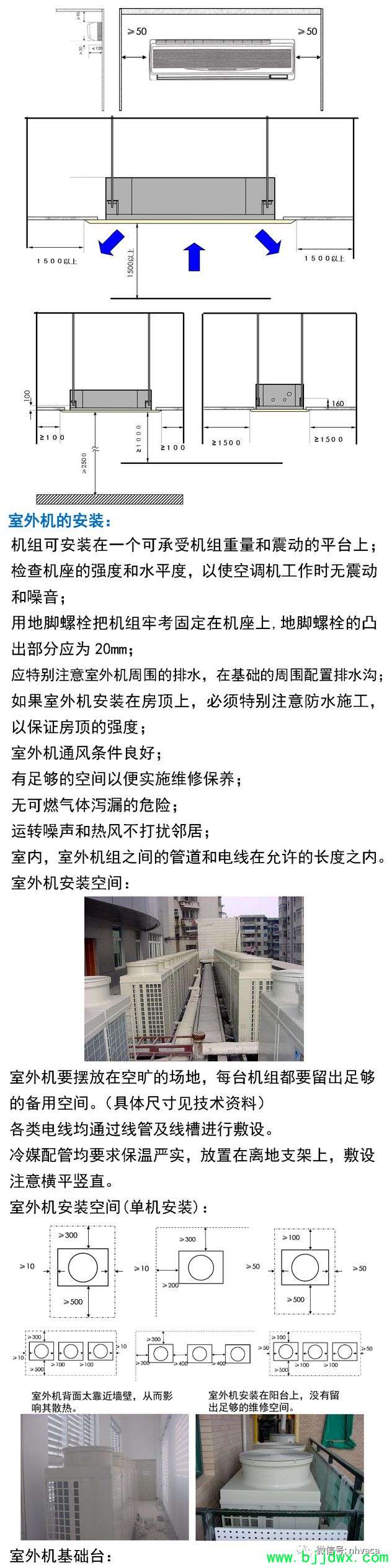

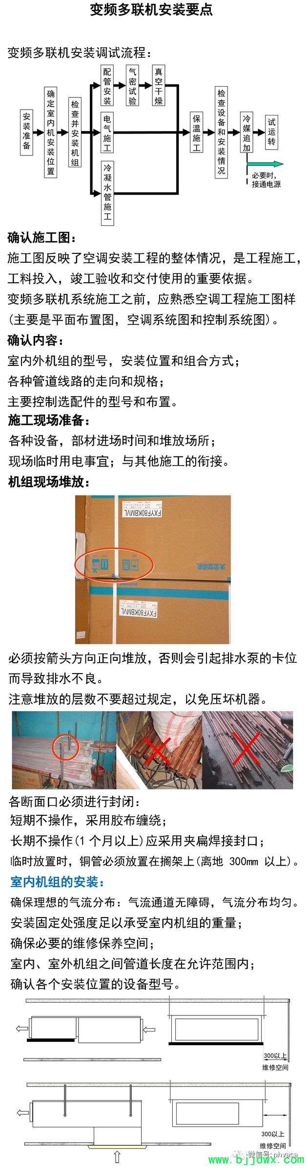

变频多联机安装要点
2023-4-4 18:30| 发布者: 好人| 查看: 813| 评论: 0
摘要: 变频多联机安装要点.
变频多联机安装要点
