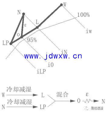

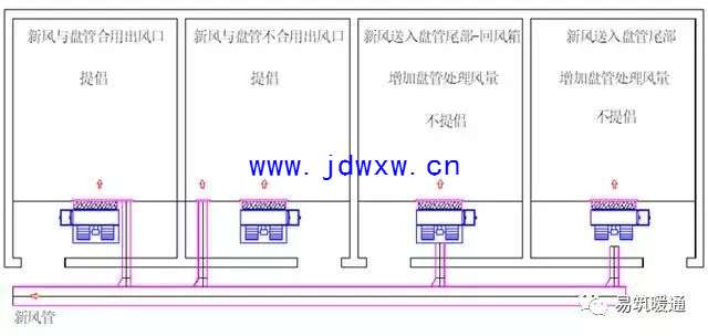

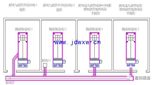

(2)风机盘管选型
以新风处理到室内等焓线,不担负室内负荷;新风直接送入房间并与盘管合用出风口为例。
①空气处理流程;②i-d图;③选型步骤:
计算热湿比:ε=Qn/W
确定送风状态O:过室内状态点N做ε线与相对湿度线90%的交点,作为送风状态点O(按露点送风确定)。
计算房间送风量:G=Qn/(iN-iO
计算盘管处理终态LP:按2种不同状态空气混合计算,已知新风处理终态L(室内状态点的等焓线与相对湿度9095%的交点)、混合状态点O(送风状态点),求LPiLP=iO-GW/GPiL-iO
计算盘管风量:GP=G-GW
计算盘管冷量:QP=GP(iN-iLP
风机盘管选型:按风量或冷量选。

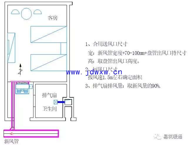

(2)新风机房
设置:随新风系统,1层1个,1层几个,几层1个。
位置:便于取新风、便于空气输送。
面积要求:同空调机房
新风入口:位置、高度、风速、防冻要求。

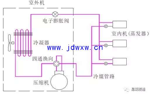

多联空调系统:
(1)原理
(2)组成:

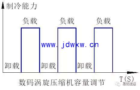

①压缩机:涡旋式
变频:交流变频、直流变频
数码涡旋:通过负载和卸载的时间控制来实现能量调节的。
①凝器(供冷为冷凝器,供热为蒸发器)
风冷(空气冷却),水冷,地源;
②内机(供冷为蒸发器,供热为冷凝器);
③媒管路:液管、汽管。

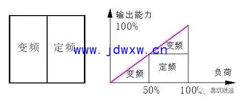

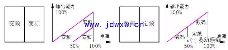

(3)室外机压缩机配置形式与能量调节
①变频:变频+定频;双变频。
②数码涡旋:数码+定频
