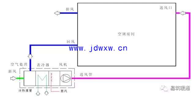

空调系统的分类:
(1)按担负室内负荷介质不同分:
①全空气系统
定义:担负室内的介质全部为经过处理的空气。
特点:风管尺寸大,对层高有要求,一般大于3.9m。空调房间只有风管和风口,控制噪声容易。新风可以调节,有利于过度季节节能运行。除湿功能相对强。水系统相对简单。一般需要设空调机房。
适用:是目前广泛应用的形式之一,主要用在大空间场合,如:商场,影剧院、报告厅、大厅等。
典型代表:全空气一次回风系统。

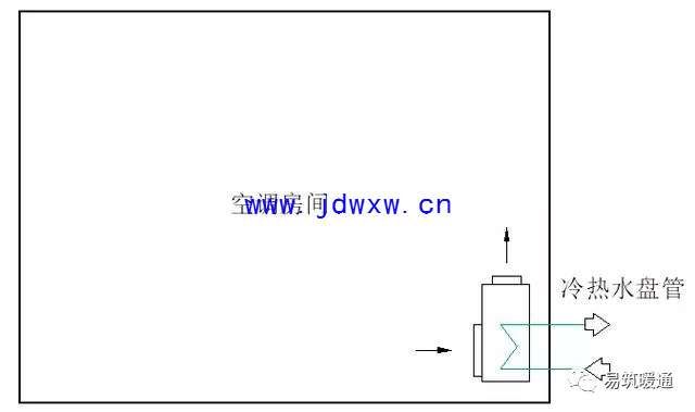

②全水系统
定义:担负室内负荷的介质全部为水。
特点:没有风管,对层高要求低,一般大于3.0m。空气处理设备布置在空调房间。水系统相对复杂。没有新风,室内空气卫生条件差。
适用:主要应用在多房间分割的宾馆、办公、写字楼等,但因没有新风,现在很少使用。
典型代表:风机盘管系统。

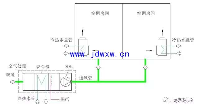

③空-气水系统
定义:担负室内负荷的介质一部分为水,一部分为经过处理的空气。
特点:新风主要用于改善室内卫生条件,风管尺寸小,对层要求低,一般大于3.3m。空气处理设备布置在空调房间。水系统相对复杂。一般需要设新风机房。
适用:是目前广泛应用的形式之一,主要用在多房间分割的场合,如:宾馆,办公、写字楼等。
典型代表:风机盘管+新风系统。

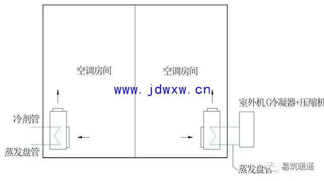

④冷剂系统
定义:担负室内负荷的介质为制冷剂。
特点:冷剂管尺寸小,对安装空间要求低。空气处理设备布置在空调房间。没有水系统。没有新风,卫生条件差。
典型代表:分体空调、多联空调系统(可以配新风系统)。

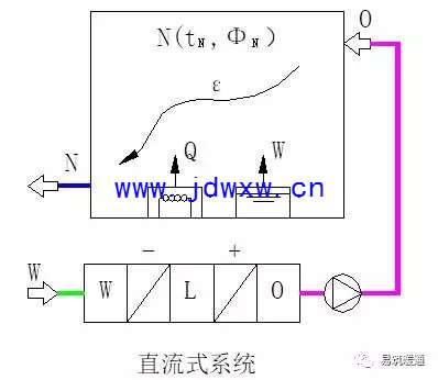

按处理空气来源不同:
①直流式(全新风)系统
处理的空气全部来自室外。卫生条件最好,能耗最大。
主要用在室内空气不能循环利用的场所;春秋过度季节可以利用室外空气调节室内空气,(制冷机不运行)。

③回风式系统
处理的空气一部分来自室外,一部分部来自室内,新风的任务主要是改善室内卫生条件。
满足卫生条件的同时,为节能,应尽量利用室内空气。
回凤式系统又有:一次回风系统和二次回风系统,工程上广泛采用的是一次回风系统。
