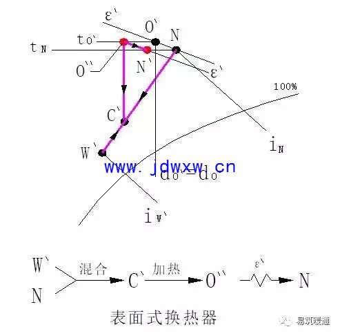

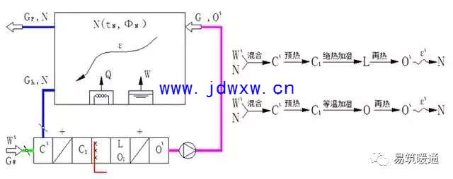

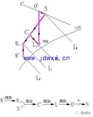

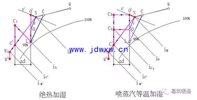

原理图式,空气处理流程:
i-d图:
加热量、加湿量计算:
冬季新风比、新风量:
新风比:m'=GW/G=(iN-iC'/iN-iW'
新风量:GW'=G.m'
A当m'>=m,取GW'作为冬季新风量。
B m'
C iW'>=iW1:新风不须预热(调新风比)。
D iW'
E iW1=iN+(iN-iL)/m预热的分界线 。

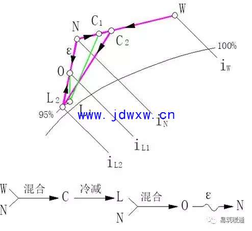

表面式换热器处理空气:

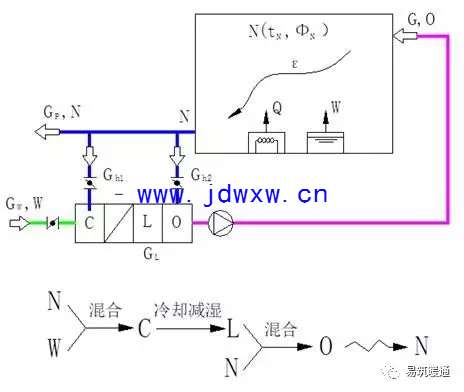

(4)二次回风系统:
①原理图式;②空气处理流程;③空气量平衡。
G=Gh1+Gh2+GP;G=GL+Gh2GL=GW+Gh1
④与一次回风相比主要特点:
节省在热量;机器露点低,要求水温低;
处理风量减少,除湿能力降低。

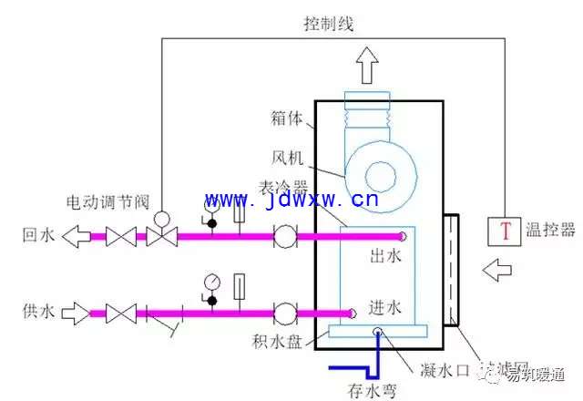

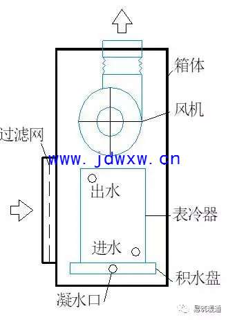

(6)常用空调机组:
①柜式空调机组
国标《柜式风机盘管》JB/T9066-1999
组成与结构:
风机:离心式,1-3台;
表冷器:盘管,排数4-8;
类型:立式、卧式、吊装式。

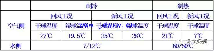

主要技术参数:
风量:风量范围2000-50000m3/h;
风压:出口静压,一般在100-500Pa。
制冷量、制热量:标准工况下给出。
水流量、阻力:
电源:380V,50HZ
选型:按风量选,校核冷量。按冷量选,校核风量。
修正:①进风工况不一致修正;②流量修正。
