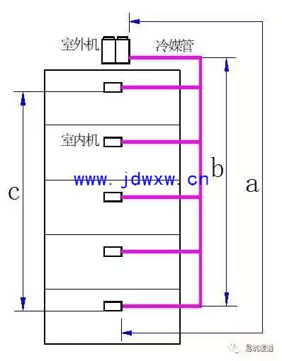

(7)多联机系统设计要点:
①配管:长度、高差:
a 最大连接管长:175m
b 室内外机最大落差:
室外机在上方:50m;室外机在下方:30m
c 室内机之间最大落差:15m

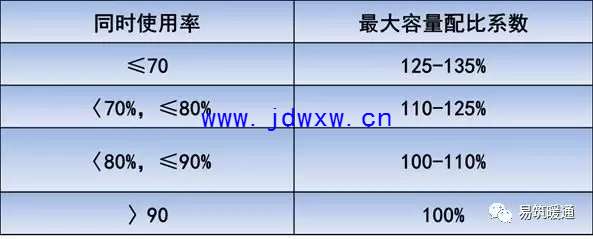

② 室内机、室内外机冷量配比
所谓室内机、室外机冷量配比即一个系统的室内机容量与室外机容量之比,宜按同时使用率确定:

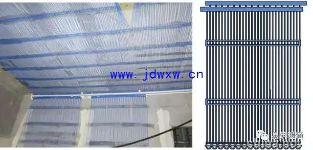

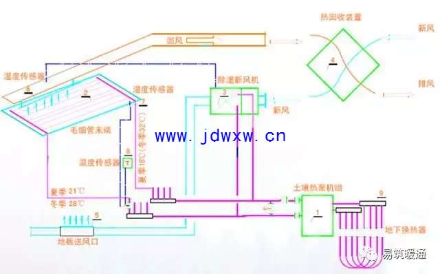

辐射板空调:
(1)空调系统
以辐射板为末端与新风系统相结合的半集中式空调,辐射板一般以水作为冷媒,属于空气-水系统,新风一般采用置换通风。
(2)辐射板的分类
①冷辐射板:塑料或金属管埋在顶板或墙体中。
②模块化辐射板产品:以塑料或金属管制成的模块化辐射板产品,安装在室内,形成冷辐射吊顶或墙壁。如所谓毛细管空调(塑料管,管径2-3mm)。
(3)特点:
① 冷却吊顶的传热以辐射为主,可降低室内垂直温度梯度,提高人体舒适感。
② 供水温度较高,一般>16℃,可提高制冷机蒸发温度,从而提高制冷机能效。
③ 冷却吊顶担负显热负荷,新风担负除湿任务,也是一定意义上的温湿度独立控制系统。
④ 水温高、可用多种冷源形式,如天然冷源。
⑤ 冷却吊顶表面温度要高于室内空气露点温度。
⑥ 由于水温高,单位面积供冷能力受到一定限制,这种系统除湿、供冷能力较弱,不适合湿负荷大场合,一般适合冷负荷、湿负荷均较小的场所。
