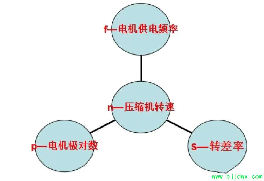

电动机(压缩机)转速公式:n=60f(1-s)/p
交流异步电动机都满足以上这个公式,变频的原理就是改变压缩机的供电频率(f);在p与s不变的情况下,压缩机运转速度就会紧接着频率的变化而变化。

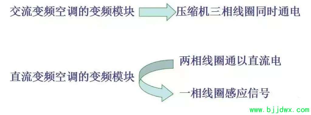

直流变频空调控制电路与交流变频控制器基本一样。
