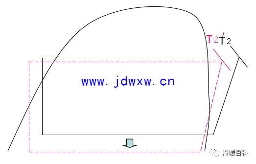

现象:由于这种场合下制冷剂的循环量减少,因此紧接着蒸发热量的减少,冷凝热量也减少,冷凝温度(压力)也有若干下降。吸入气体的温度上升,比容增大。
排放气体的温度也相当程度地提高。过冷却度在制冷剂不足的场合下降低,在其他堵塞的场合下则增大。

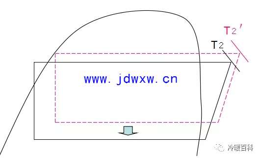

3、低压降低,湿压缩压焓图状态:
现象:由于这种场合下对蒸发器的热负荷减少了,因此紧接着蒸发温度(压力)的降低,冷凝温度(压力)也有若干下降。
关于吸入气体,对于使用膨胀阀的机器,会产生湿蒸汽同过热蒸汽混合的现象,而使用毛细管的机器则形成湿空气。两者的比体积均增大。

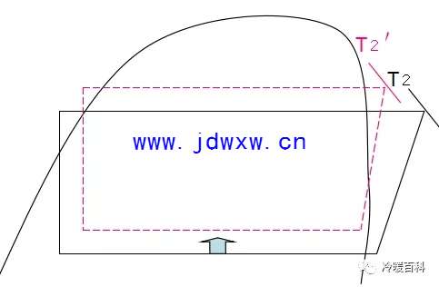

4、低压上升,过热压缩焓图状态:
现象:紧接着低压的上升,高压也有若干的上升。吸入气体的温度上升,比容减小。排放气体温度升高。过冷却度减小。

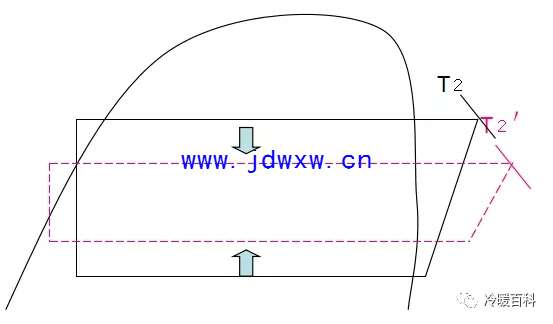

6、低压上升,高压降低焓图状态:
现象:吸入气体的温度上升相当高,比体积减小。排放气体温度上升也相当高。压缩比较小,因此运行电流也减少。四路切换阀不良时,吸入气体及排放气体的温度均不会升高。
