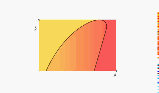

摘要: 一、什么是压焓图?压焓图(lgp-h图)指压力与焓值的曲线图,如下图所示,压焓图以绝对压力为纵坐标(为了缩小图的尺寸,提高低压区域的精度, 通常纵坐标取对数坐标),以焓值为横坐标。压焓图是分析蒸气压缩式制冷 ...
压焓图构成与实际应用方法(附清华大学视频讲解)!

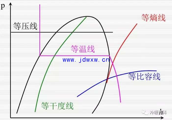

五态:过冷液状态、饱和液状态、过热蒸汽状态、饱和蒸汽状态、湿蒸汽状态。
六线:(看下图中的六根线在哪)
等压线(P):图上与横坐标轴相平行的水平细实线均是等压线,同一水平线的压力均相等。
等焓线(H)图上与横坐标轴垂直的细实线为等焓线,凡处在同一条等焓线上的工质,不论其状态如何焓值均相同。
等干度线(X):从临界点K出发,把湿蒸气区各相同的干度点连接而成的线为等干度线。它只存在与湿蒸气区。
等温线(T)图上用点划线表示的为等温线。等温线在不同的区域变化形状不同,在过冷区等温线几乎与横坐标轴垂直;在湿蒸气区却是与横坐标轴平行的水平线;在过热蒸气区为向右下方急剧弯曲的倾斜线。
等熵线(S)自左向右上方弯曲的细实线为等熵线。制冷剂的压缩过程沿等熵线进行,因此过热蒸气区的等熵线用得较多,在lgp-h图上等熵线以饱和蒸气线作为起点。
等容线(V)图上自左向右稍向上弯曲的虚线为等比容线。与等熵线比较,等比容线要平坦些。制冷机中常用等比容线查取制冷压缩机吸气点的比容值。
等容线:图上自左向右稍向上弯曲的虚线为等比容线。与等熵线比较,等比容线要平坦些。制冷机中常用等比容线查取制冷压缩机吸气点的比容值。
图3:六条线在压焓图中的分布

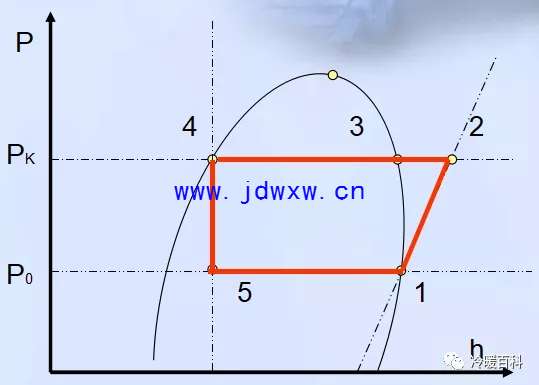

说了这么多,来我们试着画个压焓图,根据已知条件画P0与 PK的等压线。
步骤1:找点1, P0等压线与干饱和蒸汽线的相  交点为1点。
步骤2:找点2,通过点1作等熵线并与PK等压线相交的点为2点。
步骤3:找点3,PK的等压线与干饱和蒸汽线相交的点为3点。
步骤4:找点4,PK等压线与饱和液体线相交的点为4点。
步骤5:找点5,通过4点作等焓线与P0等压线相交的点为5点。
步骤6:将1、2、3、4、5各点相连即制冷循环理论压焓图。
这样我们就把压焓图给画出来了,如下图所示:
图4:画出来的压焓图

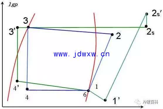

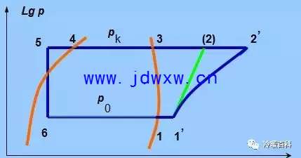

下面我们来用压焓图(lgp-h图)来表现一个制冷循环。
图5:压焓图理论状态
图6:压焓图实际状态
2s-2s:表示制冷压缩机压缩后的制冷剂蒸气经过排气阀的压降过程;
2s-3:表示制冷剂蒸气经排气管进入冷凝器的冷却、冷凝和压降过程;
3-3¢:表示制冷剂液体的过冷和压降过程;
3-4¢:表示制冷剂液体的非绝热节流过程;
4-1:表示制冷剂在蒸发器汽化和压降过程;
1-1¢:表示制冷剂蒸气的过热(有益或有害)和压降过程;
1-2s¢:表示制冷剂蒸气在制冷压缩机内实际的非等熵压缩过程;

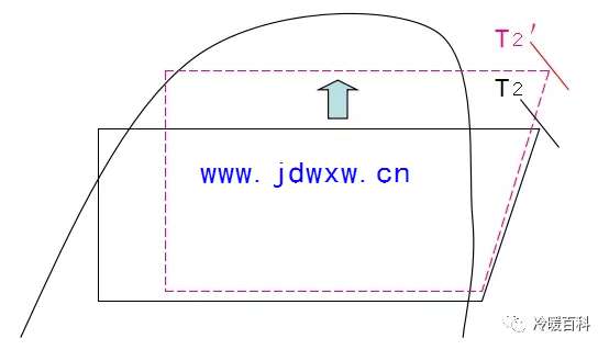

1、高压压力上升压压焓图状态:
现象:高压的上升,低压也有若干上升。使用毛细管的机器,有时低压会明显上升,这种场合下,过热度变小。排放气体温度也会变得相当高。
过冷却度只有在充填制冷剂的场合下增大,在其他原因的场合下,则基本没有变化,反而有稍微减小的倾向。

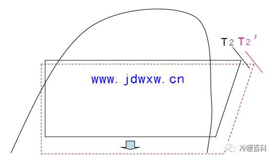

2、低压降低,过热压缩压焓图状态:
