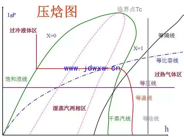

一、什么是压焓图?
压焓图(lgp-h图)指压力与焓值的曲线图,如下图所示,压焓图以绝对压力为纵坐标(为了缩小图的尺寸,提高低压区域的精度, 通常纵坐标取对数坐标),以焓值为横坐标。压焓图是分析蒸气压缩式制冷循环的重要工具,常用于制冷循环设计、计算和分析。
二、认识压焓图
在压焓图上,我们可以把它分为:一点、二线、三区、五态、六线。下面我们来说这些指的是什么。
图1(压焓图(lgp-h图))
一点:临界点,临界点为两根粗实线的交点。在该点,制冷剂的液态和气态差别消失。
两线:指饱和液体线和饱和气体线。如下图所示:
图2
三区:(为了方便理解,我们来看下面的动态图)
左边的过冷液体区:该区域内的制冷剂温度低于同压力下的饱和温度。
右边的过热蒸气区:该区域内的蒸气温度高于同压力下的饱和温度。
中间部分湿蒸气区:气液共存区,该区制冷剂是饱和状态,压力和温度对应。
这个动态图很好的诠释了三区的位置与状态
