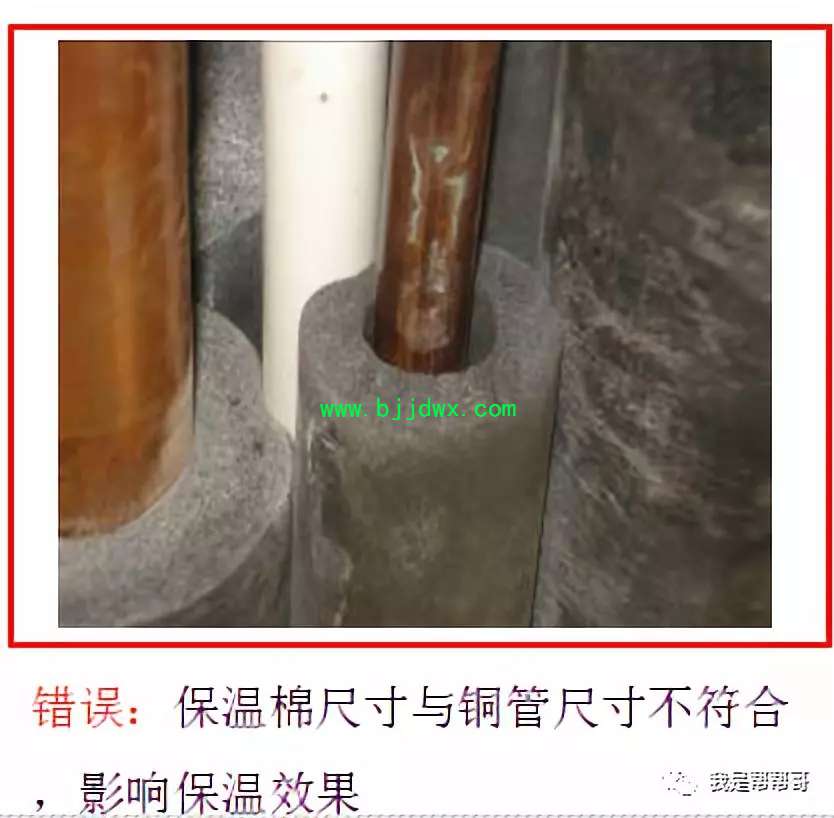

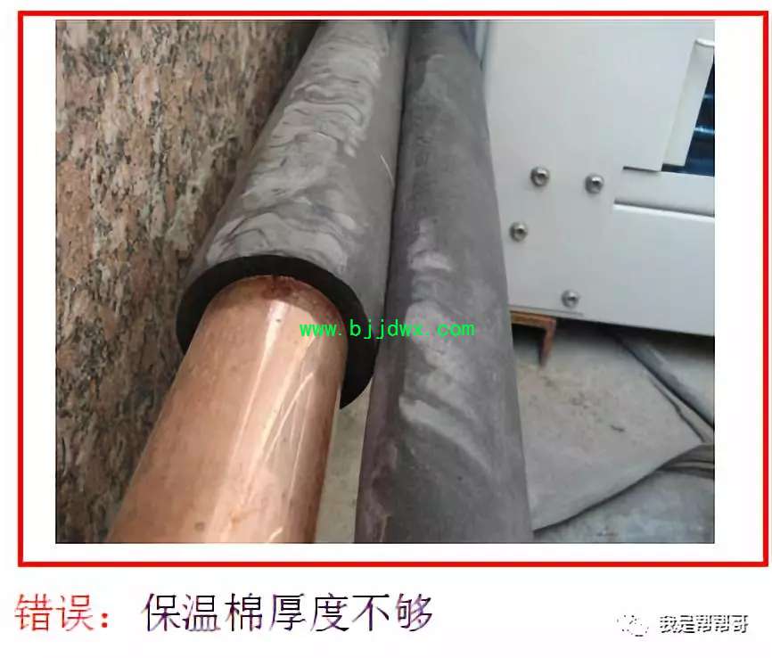

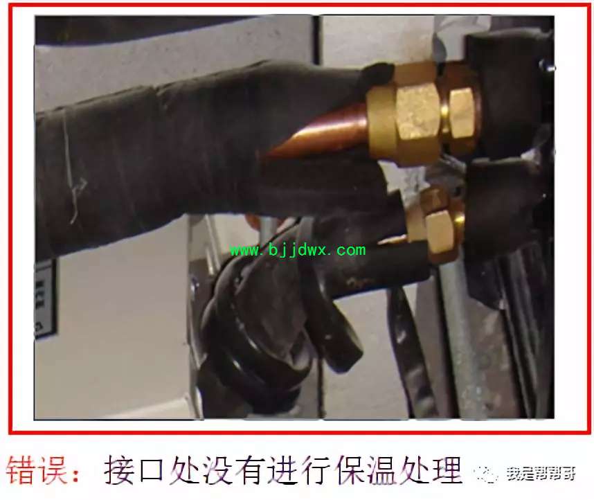

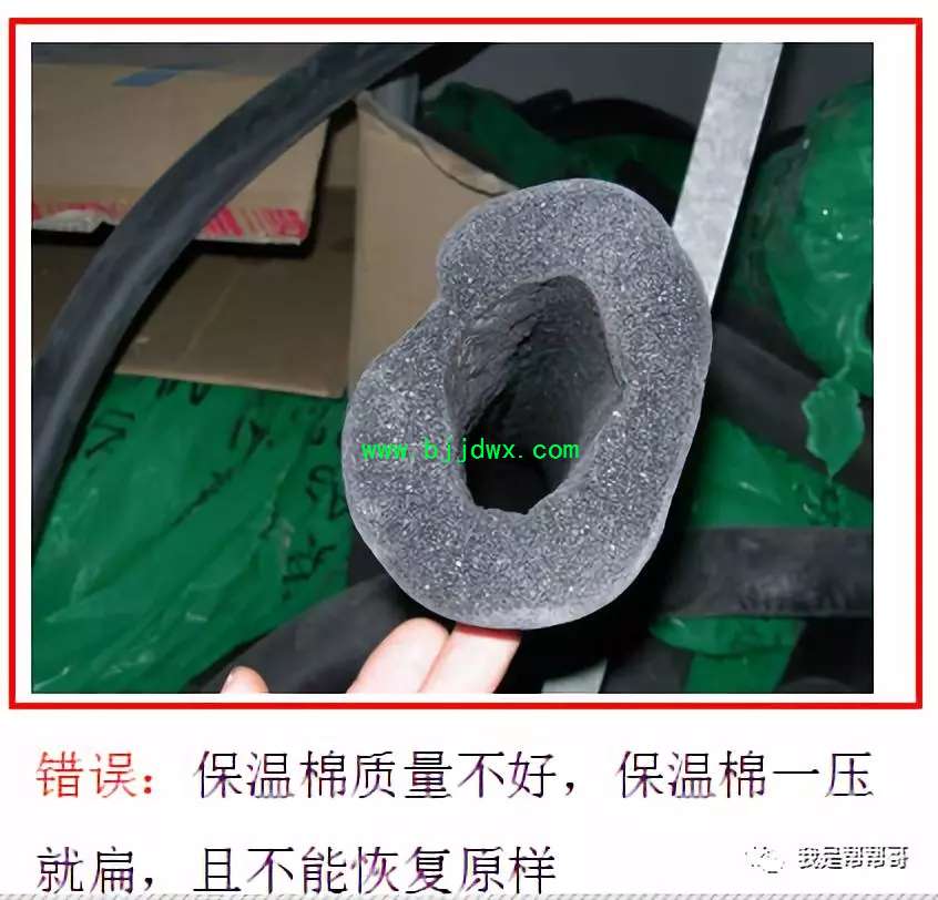

六、管路保温质量问题造成维修隐患
1、铜管保温
