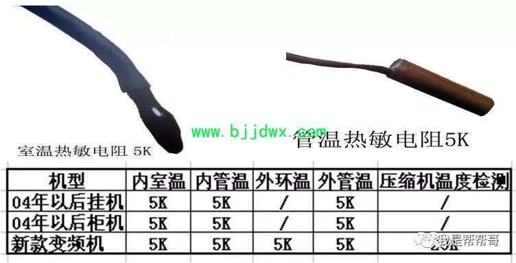

1、示E1、E2
    空调显示E1,表示室内温度传感器RT(热敏电阻)短路或断路了,显示E2表示管温热敏电阻IPT短路或断路,请更换热敏电阻TCL2004以后生产的空调基本都是采用的5K/25负温度系数热敏电阻,温度越高阻值越小。

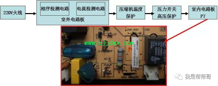

TCL三相电柜机E5保护有2种方式:12V低压控制和220V高压控制,假如控制外机的3个继电器在内机控制板,则是采用220V控制方案,假如这3个继电器在外机控制板上,则是采用的12V直流控制方案。
2007年前的机型大多采用220V控制方案.
3P型号参考5P型号,3P外机控制板和5P控制板基本通用,可互代换。

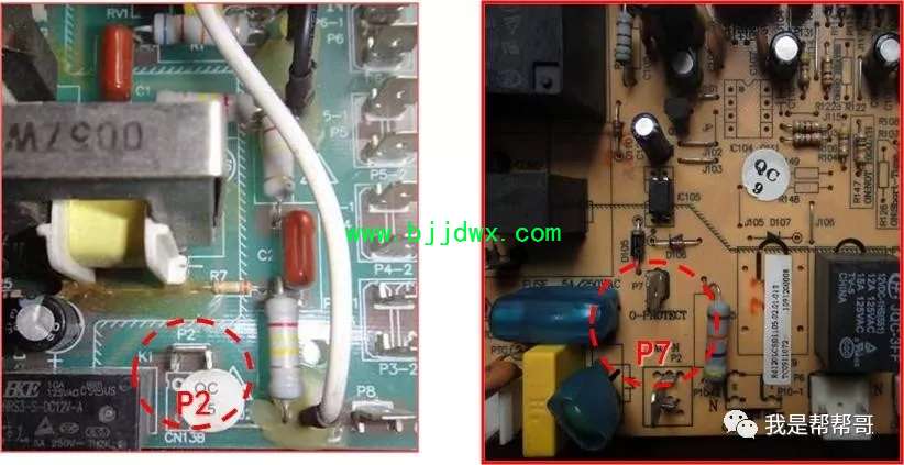

220V方案 保护信号取自三相电源的T相,信号进入室外电路板后,通过室外电路板的相序检测-电流检测-排气温控器-高压开关-室内机P7。室内电控板检测到此强电信号,则认为外机工作正常。假如相序,压机电流,排气温度,排气压力任何一项异常,则相应的元器件断开,保护信号无法进入内机,则停机保护,室内显示外机保护故障代码E5。
机型不同显示的故障代码可能有所不同,见下表,显示E5时观察外机板上绿色指示灯是否亮,绿灯亮表示电源及控制板正常,P2应有220V输出,不亮请检查三相电是否缺相错相、变压器是否正常。否则更换外机板。绿灯亮仍显示E5,请检查压力开关、压缩机温度控制器、室内外连线是否导通,内机P7是否有220V,如P7有220V仍显示E5,则为内机板坏。
