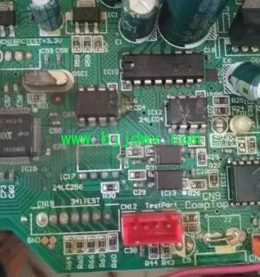

故障机型:美的变频挂机空调
故障表现:开机内机风扇转,外机压缩机不启动,风机转几分钟就停了,反复几次内机显示p4
故障维修查询代码是压缩机位置检测故障,测量压缩机阻值正常,外机板坏的概率很大了,拆板回店检修!通过测量发现电阻R32无穷大,R106阻值变小到200k,从旧板上拆几个电阻换掉,到客户家试机,机器正常运转!
