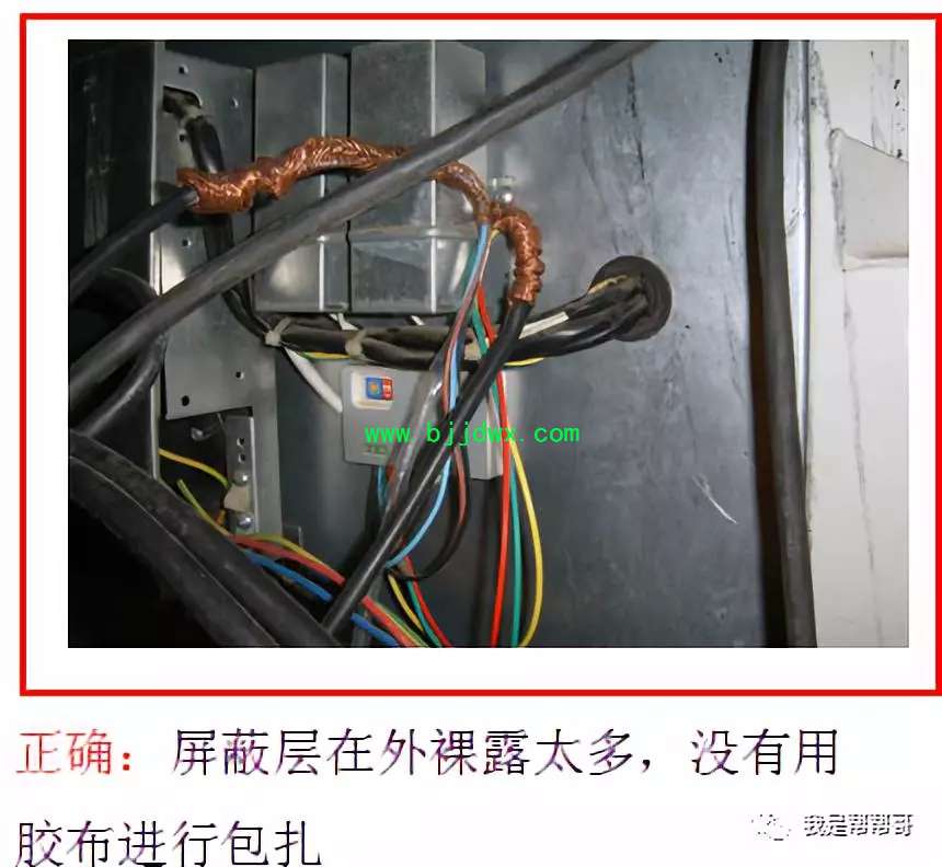

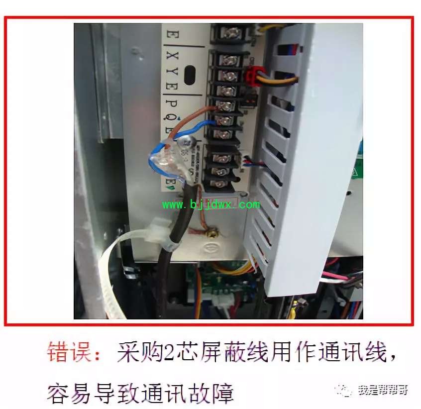

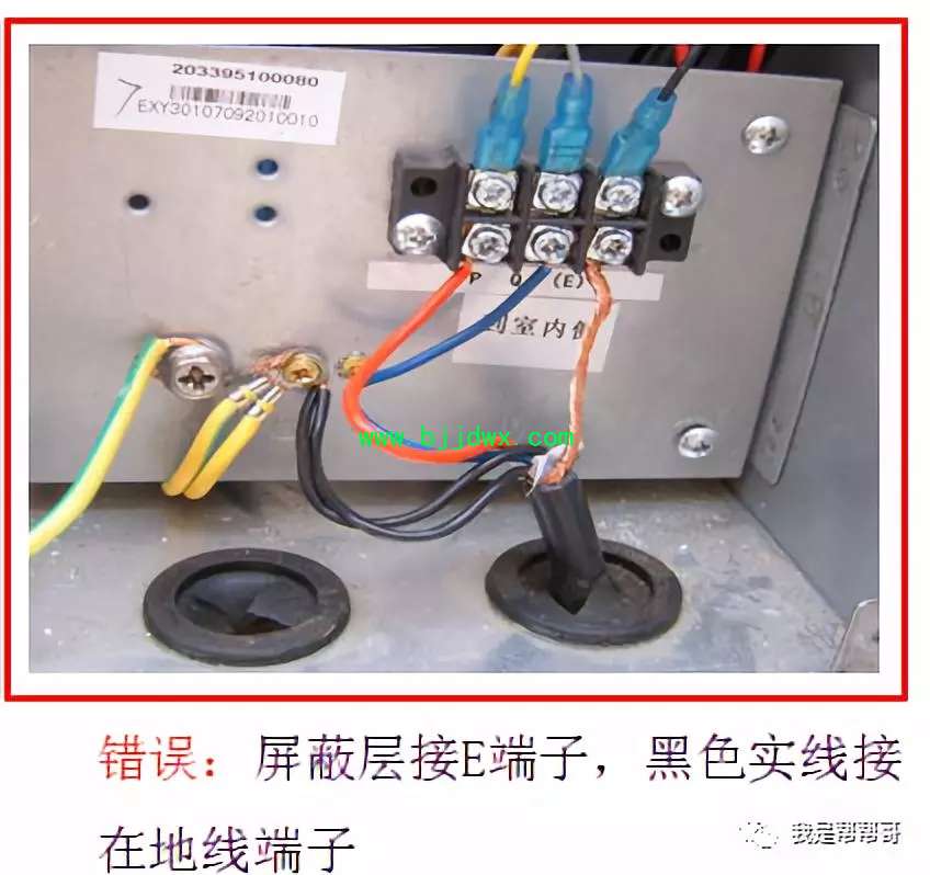

2、主机与内机信号线

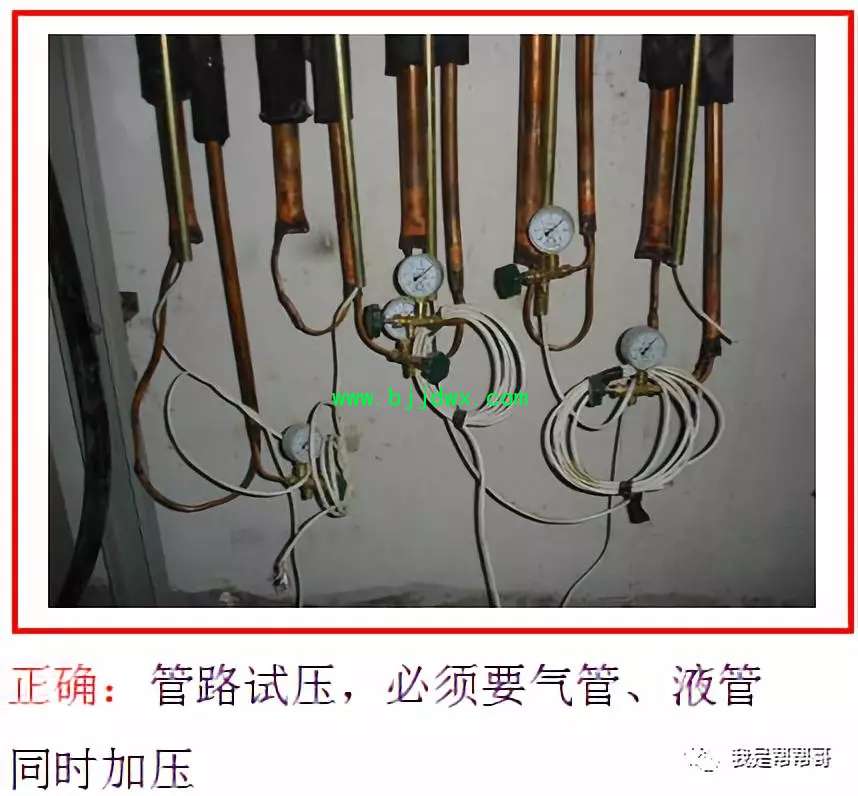

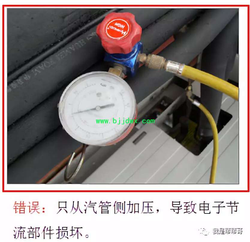

八、管路试压质量问题造成维修隐患
1、系统管路试压

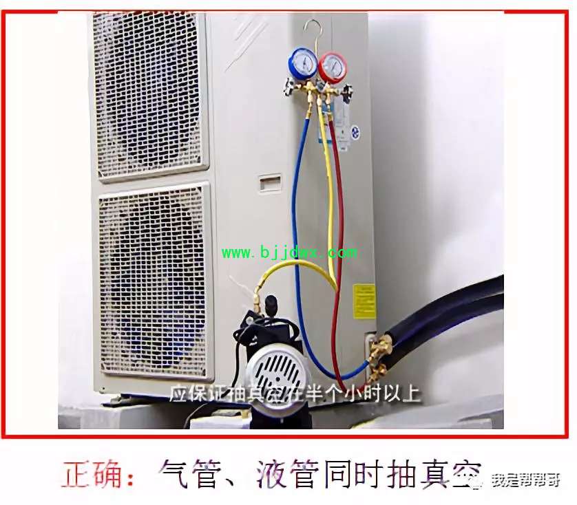

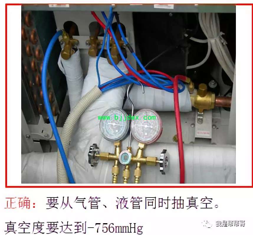

九、调试运行质量问题造成维修隐患
1、系统管路抽真空
