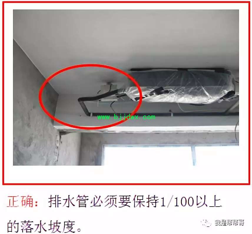

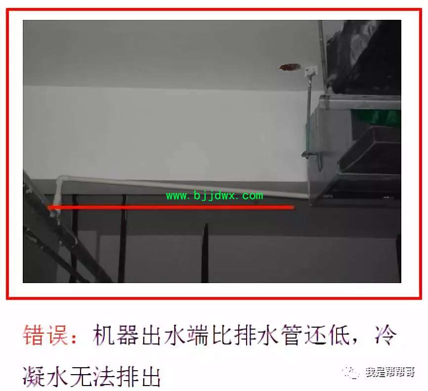

四、排水管安装质量问题造成维修隐患
1、排水管安装

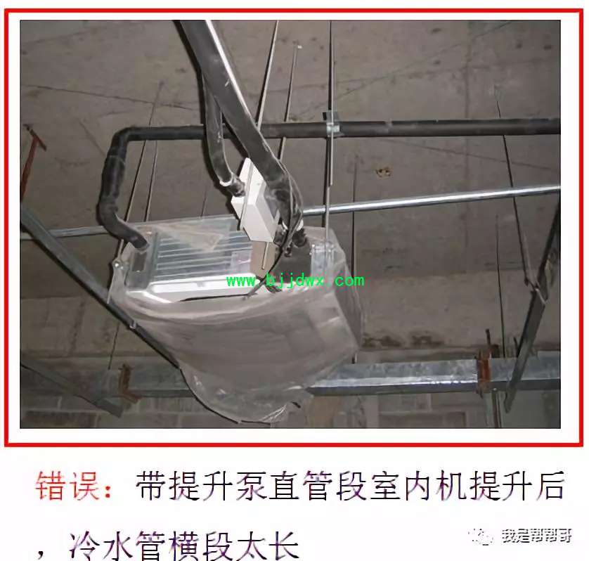

3、带水泵排水管
