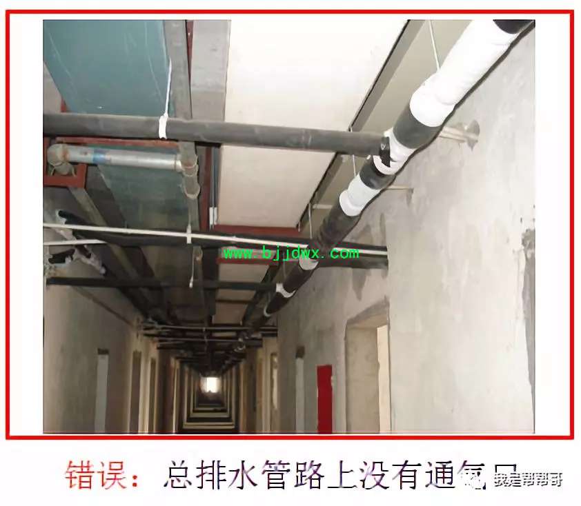

4、通气口安装

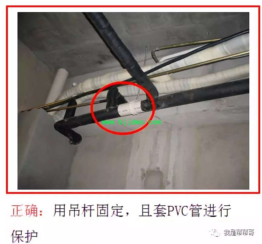

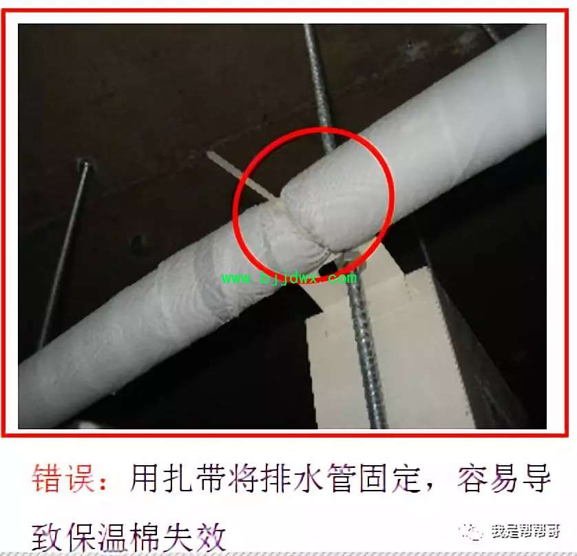

5、排水管固定

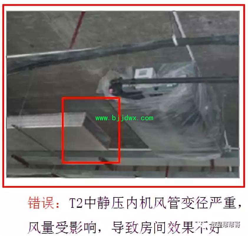

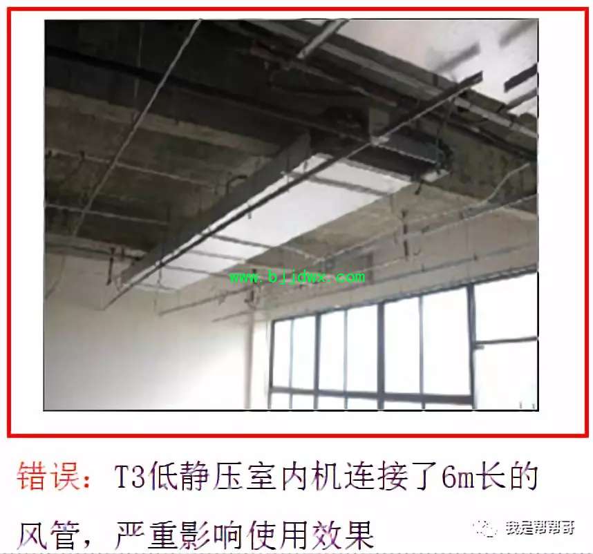

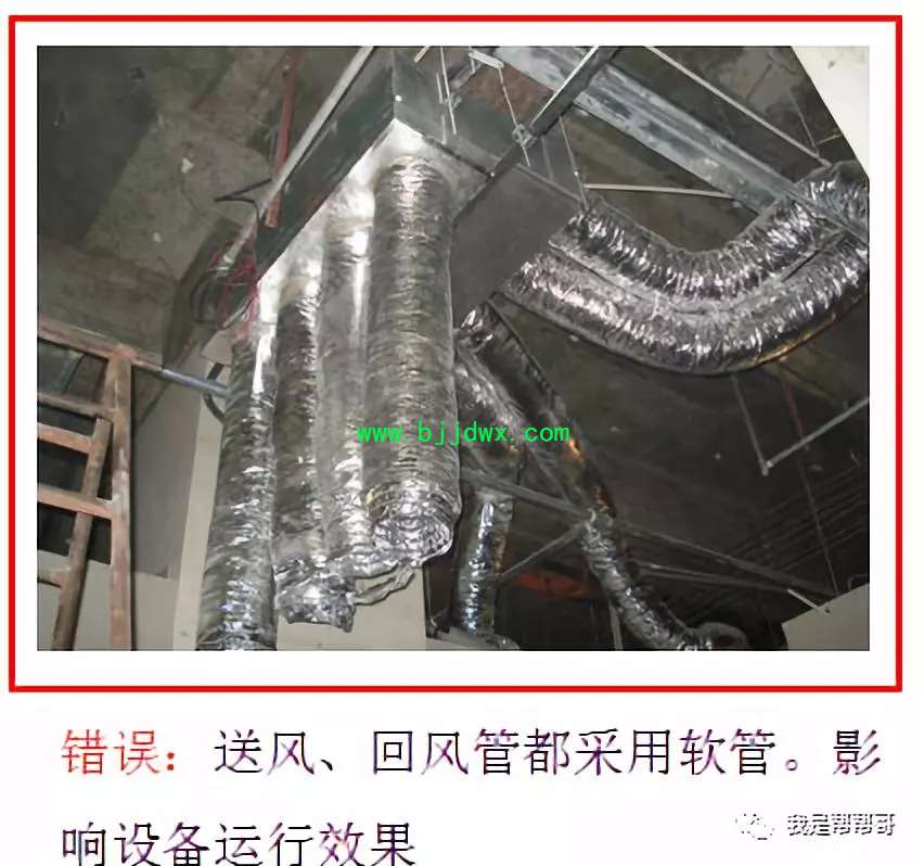

1、风管安装
2、回风口、出风口安装
