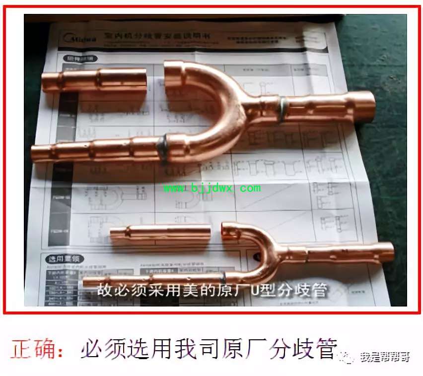

3、分歧管的选择与施工

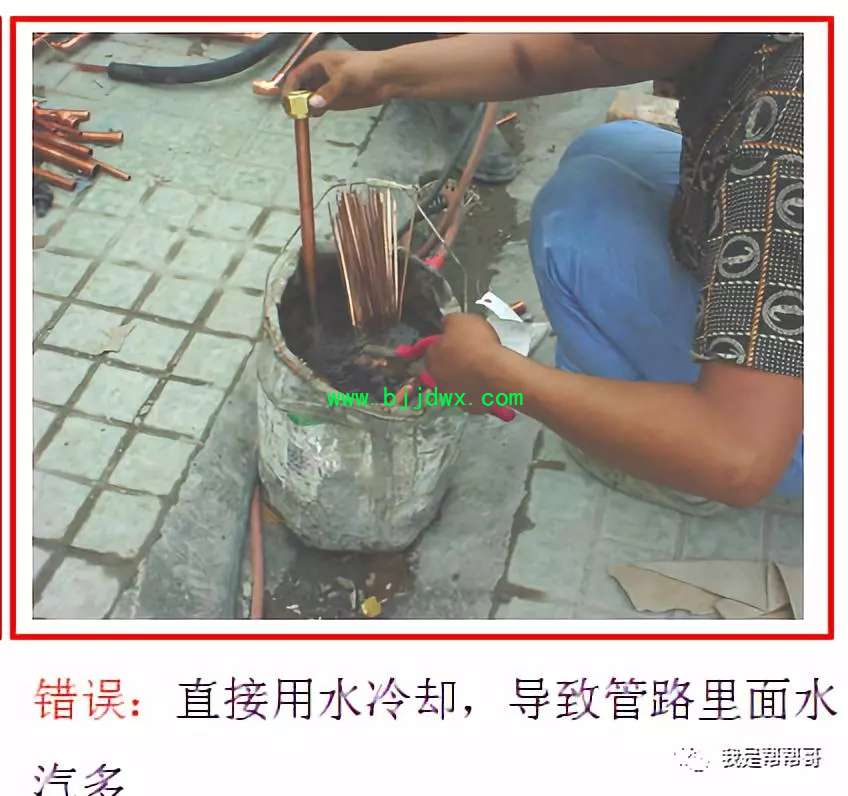

三、铜管焊接质量问题造成维修隐患
 1、铜管焊接必须充氮气进行保护,以免里面产生大量氧化皮。
示意图
2、管路焊接
