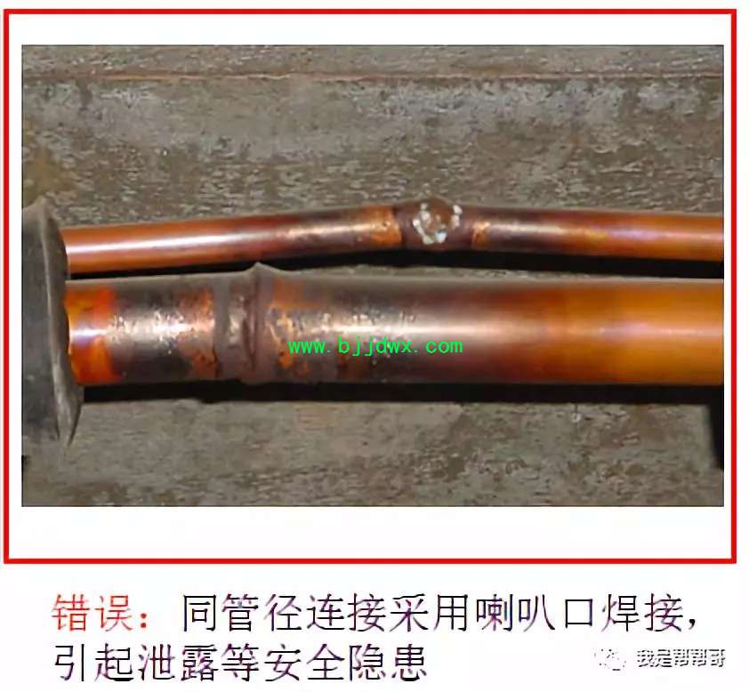

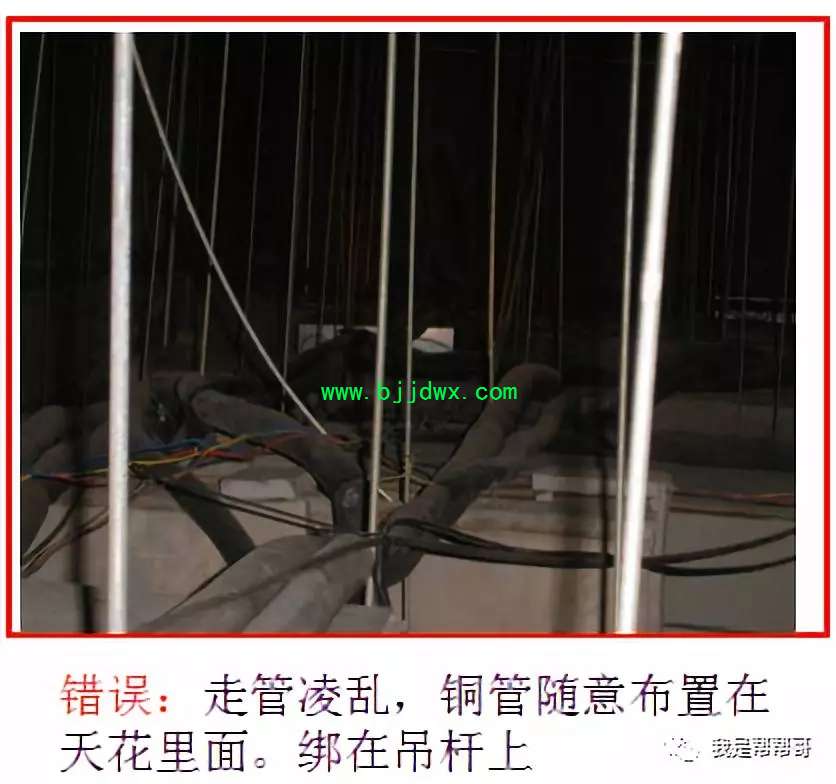

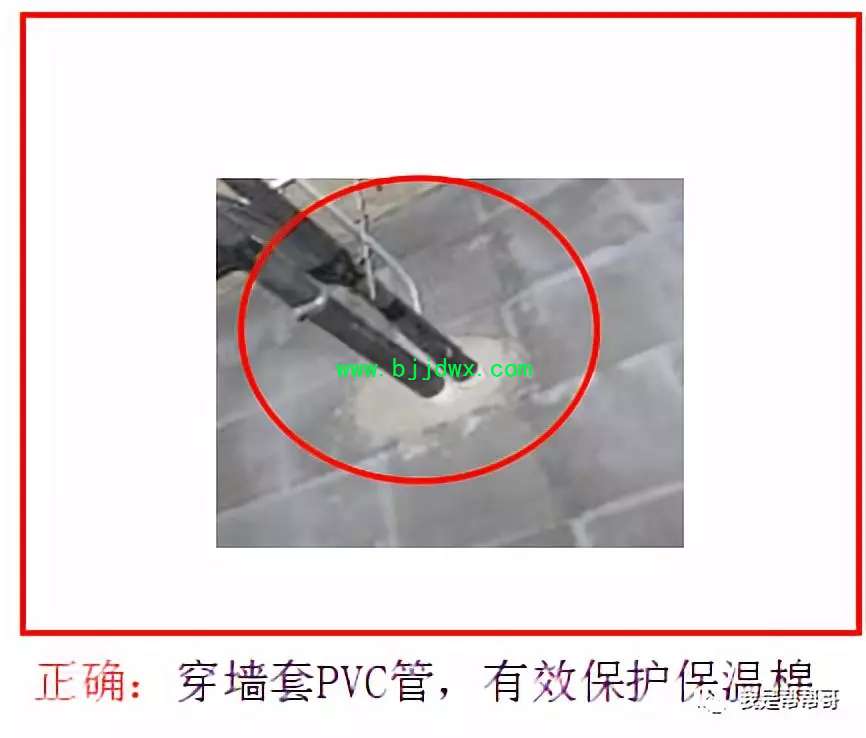

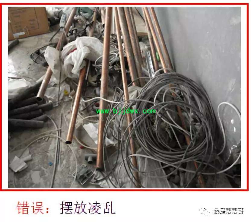

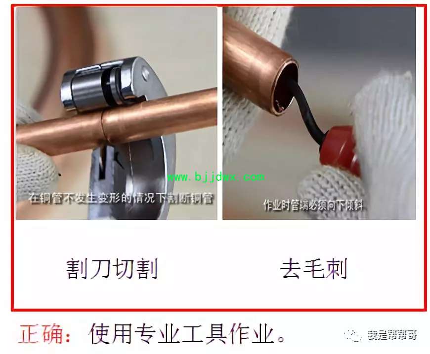

家用商用中央空调多联机安装过程中问题隐患图文汇编
2018-5-22 14:30| 发布者: 南召修电视| 查看: 2725| 评论: 0
摘要: 一、室内机安装问题造成维修隐患1、室内机安装位置 2、室外机安装位置3、室外机基础安装二、铜管存放与施工问题造成维修隐患1、铜管存放与保护 2、铜管施工 3、分歧管的选择与施工三、铜管焊接质量问题造成维修隐患 ...
2、铜管施工
