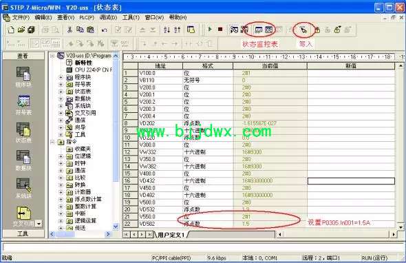

摘要: 1、本例程的系统配置:(1)安装Step7 Micro/Win V4.0 SP6软件和USS协议V2.3,软件下载地址:西门子标准库指令:http://www.ad.siemens.com.cn/download/searchResult.aspx?searchText=S0010Micro/WIN V4.0 SP6软件 ...
西门子V20变频器与S7-200之间的USS通讯详解
状态表:
注意:
1)写参数P0305.In001,其数据类型为浮点数。P0305更改条件:P0010=1快速调试。
2)只要给V550.0一个上升沿,就完成一次参数P0305.In001的写操作。
3)EEPR~的逻辑为0时,写入的值只保存到RAM中,为1时,写入得值保存到EEPROM。
4)EEPROM中写数据是有次数限制的,V20最多不超过50000次。
