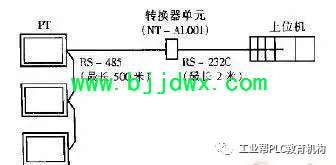

2.3PT的RS-422A/485端口和上位机的RS-232C端口的连接
有四种方法:
(1)PT的RS-422A端口和上位机的RS-232C端口通过RS-232C/RS-422A转换单元NT-AL001以(1∶1)连接方式连接。方法如图6所示。使用这种方法时,电缆长度可延长至500米。
(2)PT的RS-485端口和上位机的RS-232C端口通过RS-232C/RS-422A转换单元NT-AL001以(1∶1)连接方式连接。方法如图7所示。使用这种方法时,电缆长度可延长至500米。
(3)多台PT的RS-422A端口和上位机的RS-232C端口通过RS-232C/RS-422A转换单元NT-AL001以(1∶N)连接方式连接。方法如图8所示。这种连接方法与RS-422A型NT链接(1∶N)方式一起使用。
(4)多台PT的RS-485端口和上位机的RS-232C端口通过RS-232C/RS-422A转换单元NT-AL001以(1∶N)连接方式连接。方法如图9所示。这种连接方法与RS-485型NT链接(1∶N)方式一起使用。
结束语
从上述的连接可看出,RS-232端口在通讯中仅适用于距离短,连接方式单一,即具有RS232端口的PLC一般只能控制一台PT。当PT和PLC的连接距离变长,而且一台PLC控制多台PT时,这时就必须通过转换器单元将RS-232信号转换为RS-422/RS-485信号。转换器单元起着放大信号、变换电压(将5V信号电压转换为15V信号电压)的作用。RS-422A/RS-485端口适用于长距离传输,最长至500米。在实际接线时,当PLC和PT采用1∶N连接时,必须将PT连线的终端接至PLC,而且不能有分支,否则将引起传输延迟和通信错误。
