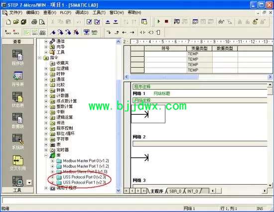

2、在使用MicroWin software 创建项目之前,确认USS库文件已经安装:

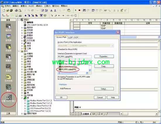

3.1 设置通讯接口
本例程使用PC/PPI电缆。

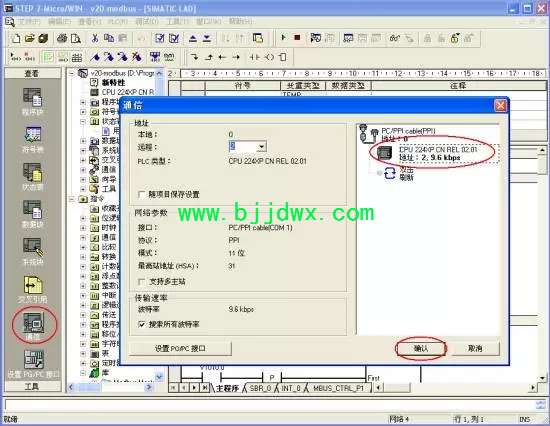

3.2 建立PC和PLC之间的连接
“双击刷新”搜索到PLC后,点击”确认”。

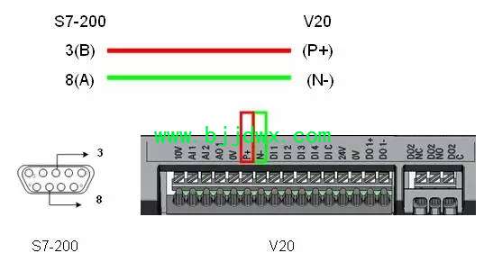

3.3 用电缆将S7-200 Port 0端口与V20的RS485接口相连(注意端口连接规则:V20的 P+对3、N-对8),如下图所示:
