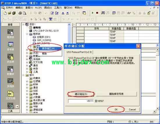

3.7 库存储区分配:在编译程序之前,选择 “程序块” ->“ 库” 右键,选择“库存储区”。在点击 “建议地址” 选择V存储区的地址后点击 “OK”退出。

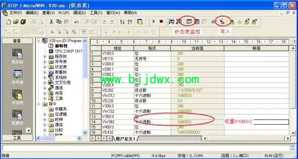

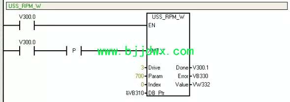

3.8 读写U16类型参数:
3.81举例:使用USS_RPM_W读取参数P0700的值;
状态表:
注意:
1)写参数P1000,其数据类型为U16无符号整数。
2)只要给V350.0一个上升沿,就完成一次P1000参数的写操作。
3)EEPR~的逻辑为0时,写入的值只保存到RAM中,为1时,写入得值保存到EEPROM。
4)EEPROM中写数据是有次数限制的,V20最多不超过50000次。

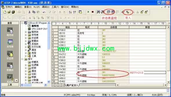

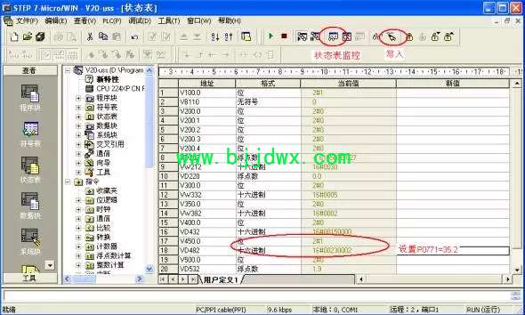

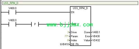

3.9 读写U32类型参数:
3.9.1举例:使用USS_RPM_D读取参数P0771.In000的值;
状态表:
注意:
1)读参数P771,其数据类型为U32无符号整数。
2)只要给V400.0一个上升沿,就完成一次P771参数的读操作。
3)读入的参数被放在VD432里。16#00150000=21.0。
4)需要注意的是Index为0时代表读Pxxx.0参数组。

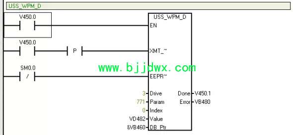

3.9.2 举例:使用USS_WPM_D设置参数P0771.In000
状态表:
注意:
1)写参数P771,其数据类型为U32无符号整数。
2)只要给V450.0一个上升沿,就完成一次P771参数的写操作。

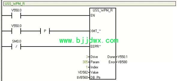

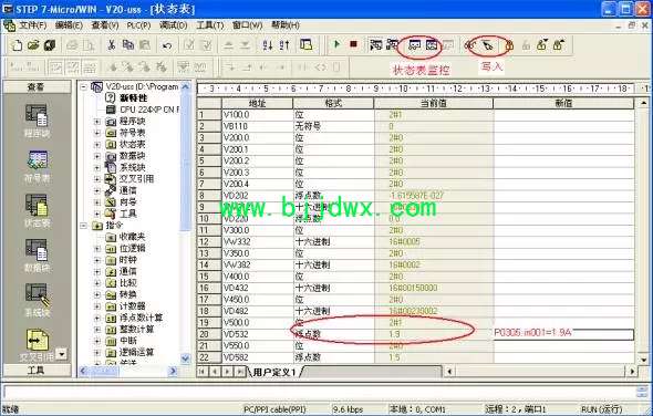

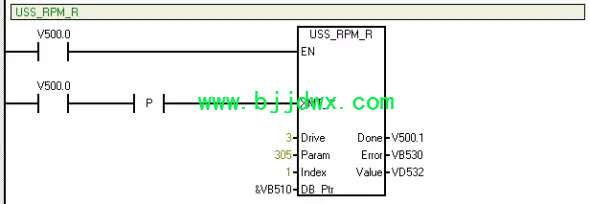

3.10读写Float类型参数:
3.10.1举例:使用USS_RPM_R读取参数P0305.In001的值;
状态表:
注意:
1)读参数P0305.In001,其数据类型为浮点数。
2)只要给V550.0一个上升沿,就完成一次P0305.In001参数的读操作。
3)读入的参数被放在VD532里。
4)需要注意的是Index为1时代表读Pxxx.1参数组。
3.10.2举例:使用USS_WPM_R设置参数P0305.In001=1.5A
