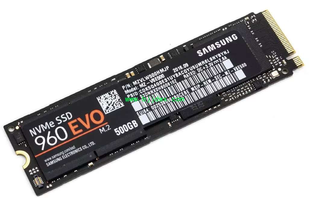

三星960EVO 500GB
接口:PCIe 3.0×4 主控:三星Polaris 8通道 闪存:三星V-NAND TLC 板型:M.2 2280 参考售价:1599元 质保时间:5年
虽然这是一款“老”产品,但凭借三星的技术实力,其性能表现仍让其他厂商的产品望尘莫及。该产品采用三星Polaris 8通道PCIe 3.0 x4主控芯片,搭载三星第三代48层堆叠V- NAND TLC闪存、三星512MB LPDDR3缓存,在AS SSD基准测试中可以获得近4000分的高分。其连续读写速度分别可达2500MB/s、1900MB/s的水平,近13000 iops的随机4KB读取性能也优于其他产品。
同样由于采用TLC颗粒的缘故,在S LC CACH E缓存用尽后,它的写入速度也会下跌,不过下跌幅度比其他产品要低一些,平均写入速度接近600MB/s。这款S S D的缺点在于其主控发热量较高,因此用户有必要为它额外加装一块散热片。此外其250GB产品769元的价格也比较合理,预算有限的用户可考虑。

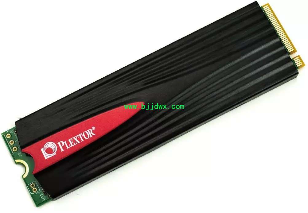

浦科特M9PeG 512GB
接口:PCIe 3.0×4 主控:Marvell 88SS1093 8通道 闪存:东芝64层堆叠3D NANDTLC 板型:M.2 2280 参考售价:1469元 质保时间:5年
浦科特一向与MA RV EL L关系紧密,在其最新的M9Pe固态硬盘上也得到了展现。它采用了Marvell 88SS1093 8通道PCIe 3.0 x4 NVMe主控芯片,支持NVMe 1.1标准、NAND Edge error- correcting和LDPC技术。其闪存则搭配东芝64层堆叠3D NANDTLC颗粒。其在轻负载环境下有很好的表现,AS SSD基准性能约3200分,连续读取速度达到约2750MB/s,连续写入速度接近2000MB/s,其随机4KB读写性能分别为14800、52700 IOPS,已完全超过M8Pe这样的MLC旗舰产品。
当然在写入大容量文件的重载环境下,受限于TLC颗粒性能,它的速度还是会明显下降,其稳定写入速度在500MB/s左右。最后同样要提到的是,M9PeG的256GB产品价格也很诱人,售价大约在689元左右。

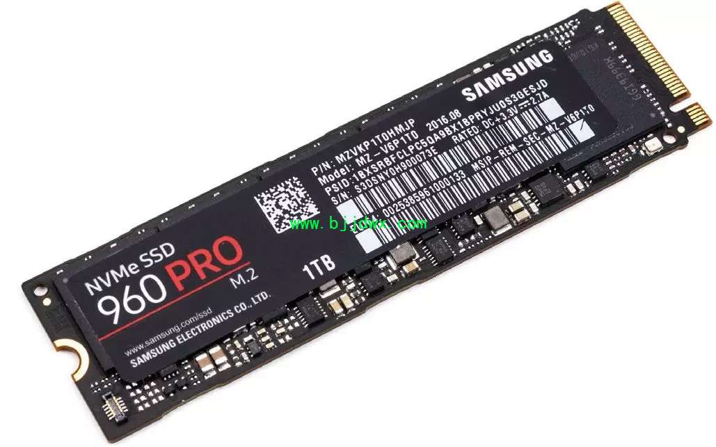

三星960 PRO 1TB
接口:PCIe 3.0×4 主控:三星Polaris 8通道 闪存:三星V-NAND MLC 板型:M.2 2280 参考售价:4399元 质保时间:5年
在那些采用普通闪存的SSD中,它就是现在的王者,Polaris主控与三星48层堆叠V-NAND MLC闪存的结合为它带了高达4550分的AS SSD测试成绩,其近3000M B/s的连续读取速度,突破2100M B/s的连续写入速度,以及高达421000 IOPS的高队列深度随机4K B读取性能都让其他产品望尘莫及。
更值得一提的是,在PCMa r k 8这类模拟实际应用的存储测试中,它也是极少能突破5100分的产品。此外这款产品还提供长达五年的有限质保服务,而MLC颗粒的采用也让三星960 PRO 1TB拥有标称800T B的写入寿命。不过需要提醒的是,三星S S D主控发热量大多不低,因此用户在购买时也最好为它额外购买相应的散热片。总体来说,三星960 PRO系列SSD的价格相对比较合理,512GB产品的价格也就在2299元左右。

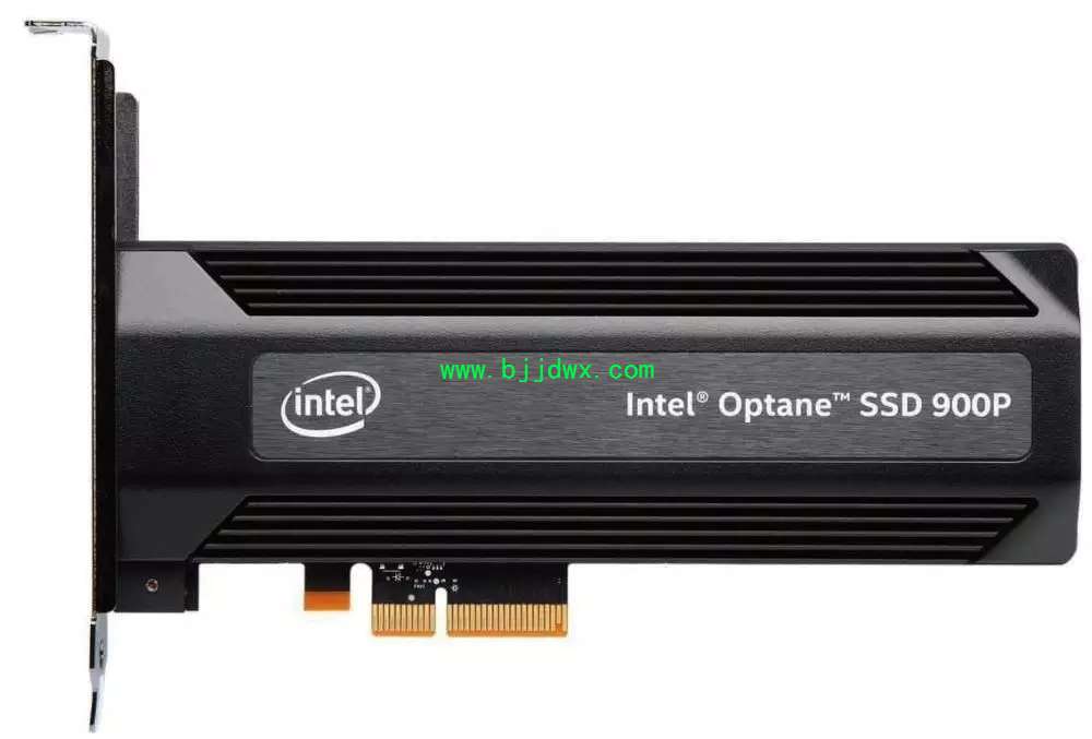

英特尔傲腾SSD 900P 480GB
接口:PCIe 3.0×4 主控:英特尔SLL3D主控 闪存:英特尔3D XPoint闪存 板型:半高插卡 考售价:4999元 质保时间:5年
这就是固态硬盘中神一般的产品了,首先在高端SSD产品上,英特尔认真地用上了自己的SLL3D主控芯片,该主控芯片拥有PCIe 3.0 x4带宽和7个数据传输通道,也用在英特尔傲腾SSD DC P4800X企业级产品上。同时再借助3D XPoint闪存,这款英特尔傲腾SSD 900P为我们带来了恐怖的性能——AS SSD测试成绩达到6750分,除了双双突破2000MB/s的连续读写速度,其54612 IOPS的低队列深度随机4KB读取性能更是把普通SSD远远甩在身后,使得它在游戏启动上与英特尔750这款曾经的旗舰都拉开了距离—如在《绝地求生:大逃杀》中,傲腾SSD 900P的游戏启动时间比英特尔750 SSD少了足足4秒,在《F1 2017》中也减少了2秒。
可以说,英特尔傲腾SSD 900P就是目前最值得向游戏玩家推荐的装备,唯一的不足就是价格太贵。想要体验3D XPoint,预算有限的用户也可考虑其280GB产品,价格在2999元左右。
