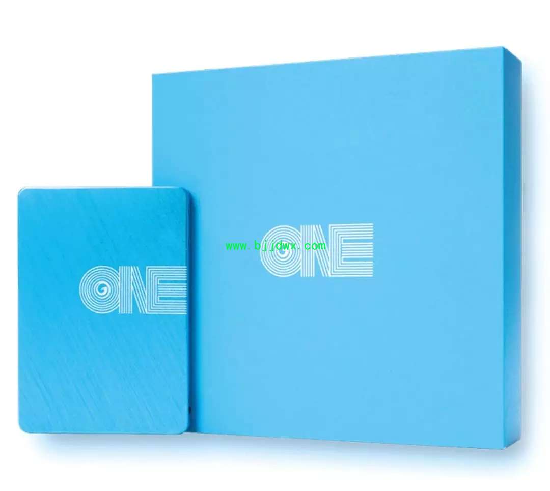

接口:SATA 6Gb/s 主控:群联PS 3111 闪存:东芝64层堆叠3D闪存 尺寸:100mm×69.85mm×6.8mm 参考售价:499元 质保时间:3年
目前传统显卡厂商影驰也非常认真地在经营固态硬盘这条产品线,并与群联、东芝进行了深度合作,如这款影驰ONE 240GB SSD。该产品采用东芝第三代64层堆叠3D NAND TLC闪存,并采用了群联PS 3111-S11-13主控,标称拥有95000IOPS/85000IOPS的随机读写性能。同时这款产品整体仍然以青春靓丽的蓝色作为主色调,搭配正面由白色线条勾勒出的“ONE”字样。
从实测来看,在AS SSD基准测试中,它的连续读写速度达到521.66MB/s、443.27MB/s,随机4K B读取IOPS达到13361 IOPS,其总分在1160分左右,表现不错。当然由于采用的是TLC闪存,如将AS SSD测试文件提升到10GB,其连续写入速度也会大幅下降到150MB/s左右。总体来说,这款SSD最大的特点在于性价比高,在闪存来源可靠、主控性能不错的前提下,其售价比同类产品低了不少。

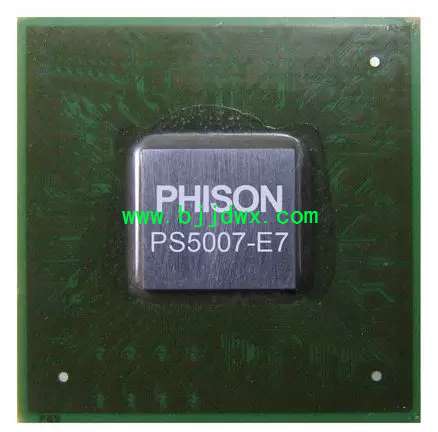

尽量采用PCIe 3.0x4+8CH组合中端NVMe SSD主控的选择
 NVMe SSD的一大优势就是采用PCIe总线传输数据,因此其带宽比仅仅只有6Gbps的SATA 3.0接口要高很多,如采用PCIe 3.0 x4接口的主控芯片拥有高达32Gbps(4GB/s)的接口带宽,即便一些低端NVMe主控的接口带宽也在PCIe 3.0x2 16Gbps即2GB/s。同NVMe主控还提升了高队列深度下的随机读写性能。
在选购上,我们建议消费者首先尽量选择采用PCIe 3.0 x4接口,且支持8通道读写的主控芯片。首先接口带宽越高,也就意味着SSD拥有发挥出更高性能的潜力,一般采用PCIe 3.0 x4接口的SSD实际连续传输速度大多可突破2000MB/s。不过也不能单一的只看接口带宽,假如主控芯片的内部只采用四通道读写设计,SSD主控的并行读写能力将无法得到完全发挥,那么SSD也就无法有效利用带宽优势。
如群联提供了PS5007、PS5008两种主控,但编号更大的PS5008却只是一款采用四通道、PCIe 3.0 x2规格设计的主控,性能相比P S5007要差不少。总体来看,目前如慧荣的SM2262、群联的PS5007-E7、三星的Polaris、Marvell的88SS1093都是性能不错的NVMe PCIe 3.0 x4 8通道主控芯片,用户在购买前最好也请上网查阅SSD主控芯片的技术规格。

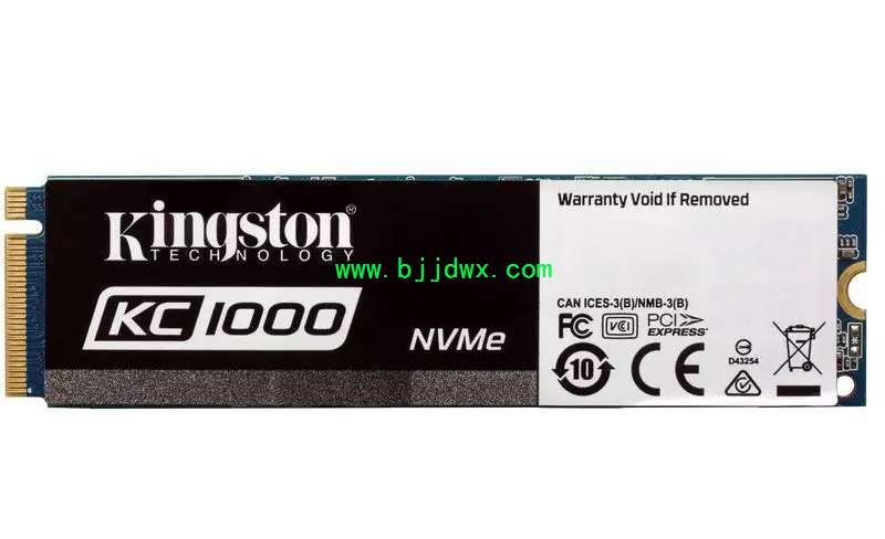

金士顿KC1000 M.2 480GB
接口:PCIe 3.0×4 主控:群联PS5007-E7 闪存:英东芝15nm MLC 板型:M.2 2280或半高、半长插卡 参考售价:1399元 质保时间:5年
虽然这款金士顿KC1000 M.2固态硬盘的名气并不大,但其配置却在同类产品中有一定优势。首先它采用了群联PS5007- E7 8通道主控芯片,接口带宽达到PCI e3.0 x4。同时更值得一提的是,这款S S D配备了来自东芝的15n m M LC颗粒。因此其标称写入寿命明显长于普通T LC产品,240G B产品写入寿命为300T B,已经与960GB的T LC S S D相当,480GB产品的写入寿命更达到550T B。
性能上,它也有较好的表现,连续读取、写入速度分别在2450MB/s、1360MB/s的水平。其低队列随机4KB读取性能约有13370 IOPS,在AS SSD基准测试中达到2700分左右。虽其成绩不是非常耀眼,但由于M LC颗粒的写入性能好得多,所以在传输大容量文件时,它不会出现在TLC SSD上常见的大幅掉速现象,其连续写入速度可维持在800MB/s左右。此外其240GB产品价格在799元左右,值得预算紧张的用户考虑。

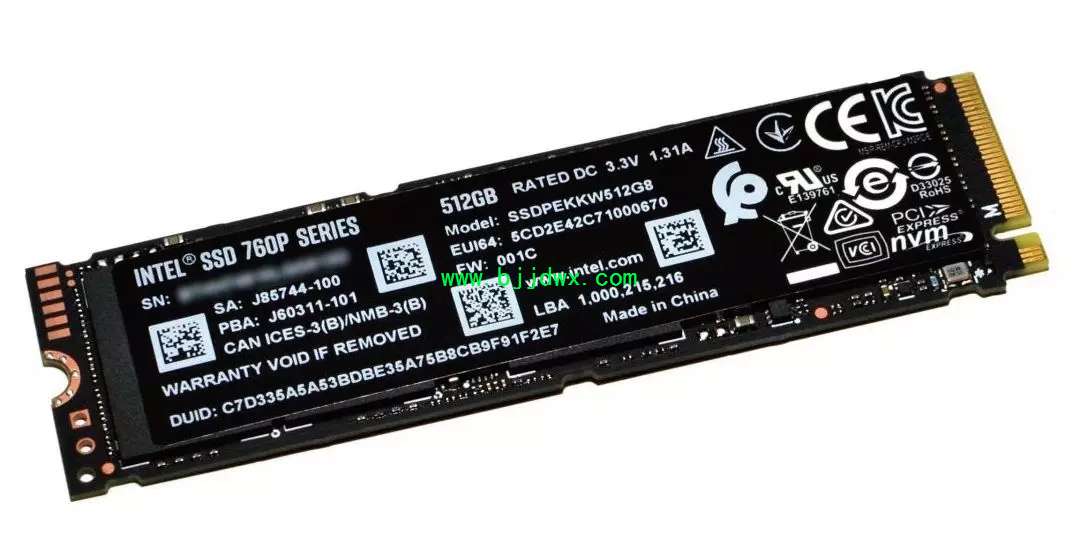

英特尔 SSD 760P 512GB
接口:PCIe 3.0×4 主控:慧荣SM2262 闪存:英特尔 64层3D NAND TLC 板型:M.2 2280 参考售价:1499元 质保时间:5年
相较于上一代600P,新一代英特尔760P M.2 SSD的技术规格要强很多。首先它采用了慧荣科技S M I SM2262主控芯片,支持8通道读写、NVMe 1.3规范,拥有PCIe 3.0 x4接口带宽,在闪存上它也搭载了英特尔64层3D NAND TLC颗粒。
这款SSD在小容量数据传输上的表现非常突出,AS SSD基准性能测试得分达到3200分左右,连续读取速度突破2700M B/s,低队列深度随机4K读取性能也达到16000 iops、42000 iops的水平。当然需要注意的是,由于搭配的是3D NAND TLC颗粒,因此超出SLC CACHE容量后,这款SSD的性能还会有比较大幅度的下降,连续写入速度维持在300MB/s左右,随机4KB读取性能下跌到6000 iops左右。此外假如用户觉得512GB产品价格较高的话,也可考虑256GB产品,售价在799元左右。
