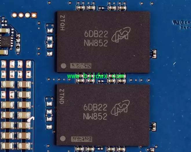

▲原片上印有清晰的芯片制造厂商Logo,如图中的美光颗粒。

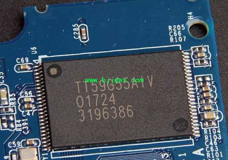

白片往往由第三方厂商封装,如图中这款由第三方厂商封装的东芝颗粒。

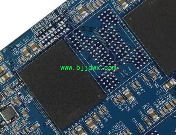

黑片一般没有具体编号,甚至没有任何标识。
