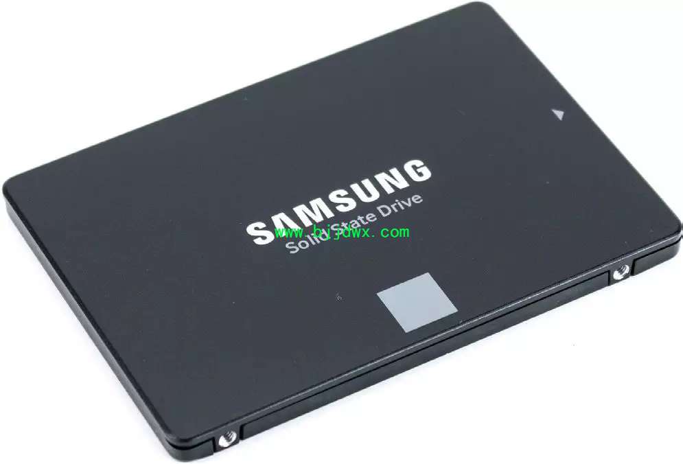

三星860 EVO 256GB
接口:SATA 6Gb/s 主控:三星MJX 闪存:三星3D V-NAND TLC 尺寸:100mm×69.85mm×6.8mm 参考售价:599元 质保时间:5年
三星860 E VO是三星在2018年最新发布的主流产品,它采用了三星新一代MJX主控,其工作频率从上一代主控的550MHz提升到最高1GHz。同时它还搭配了更加先进的ECC算法,提高了Linux的兼容性。缓存则采用低功耗DDR4 SDRAM。当然更为重要的是这款S S D换用了三星第四代采用64层堆叠的V-NAND TLC闪存,单D i e容量提升到最大512Gb。其标称性能也非常令人瞩目,持续读写速度最高550MB/s、520MB/s,随机读写速度最高98K IOPS / 90K IOPS。
而从用户实测来看,在AS SSD标准测试中,它的得分可以达到1100分以上,已达到高端SATA MLC SSD的水准,在传输SLC CACHE容量范围内(约12GB)、容量不大的文件时,其连续写入速度也能接近标称水准。而在缓存溢出后,S S D的连续写入性能也不会大幅下跌,仍保持在300MB/s左右的水平,在TLC SSD中算比较优秀的产品。

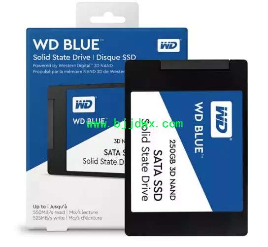

西数Blue系列-3D版 250GB
接口:SATA 6Gb/s 主控:MARVELL 88SS1074 闪存:BiCS 64层堆叠3D闪存 尺寸:100mm×69.85mm×7mm 参考售价:549元 质保时间:3年
BLUE 3D NAND SATA SSD是西部数据面向主流市场推出的一个系列产品,其最低可选容量为250GB,最大可选容量达到2T B。该产品有SATA 2.5英寸与M.2 2280两种形态可选,均采用MARVELL 88SS1074 SATA主控芯片。这颗主控采用28nm CMOS工艺制造,四通道读写设计,可支持15nm的SLC/MLC/TLC。
当然更为重要的是,MA RV EL L 88S S1074完美支持3D堆叠闪存。如这款S S D搭载了西数与东芝联合开发的BiCS 64层堆叠3D闪存,同时还板载了美光DDR3L缓存。这款SSD的AS SSD基准性能达到1100分左右,连续读写速度接近500MB/s,随机4KB读取性能在7400 IOPS左右,表现不错。它拥有约3GB的 SLC缓存,在缓存溢出后,该产品的速度同样会下跌到200MB/s左右。

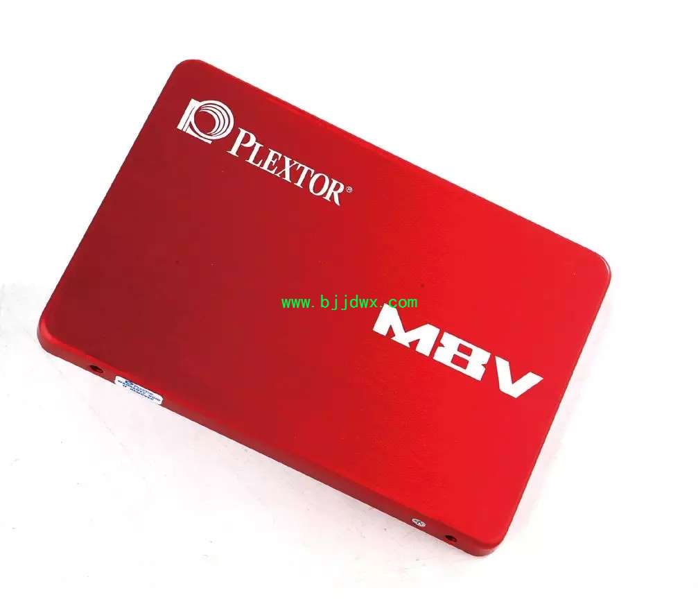

浦科特M8VC 256GB
接口:SATA 6Gb/s 主控:慧荣SM2258H 闪存:东芝64层3D NAND TLC 尺寸:100mm×69.85mm×6.8mm 参考售价:599元 质保时间:3年

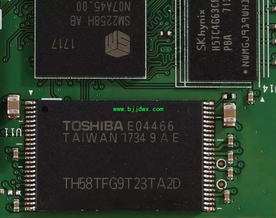

同样,浦科特M8VC也是3D NAND家族的一员,它采用了东芝64层3D NAND TLC闪存颗粒。这款256G B产品配备了编号为“T H58T FG9T23TA2D”的东芝3D闪存,每颗闪存容量为64G B,并搭配512MB海力士D D R3L内存作缓存。其主控芯片则选用了慧荣的S M2258H,该主控采用传统SATA 6G b/s接口,拥有4个数据传输通道,并支持10nm级别生产工艺的MLC、TLC和3D NAND TLC颗粒。
从实测性能来看,在AS SSD测试中它的总分突破1000分大关,达到中高端SATA SSD的水平,小容量文件传输时的读写速度分别可达523.71MB/s、449.03MB/s。假如写入大容量数据,这款产品的写入速度虽然也会明显下降,但下跌幅度不算太大,也能维持在270MB/s左右。
