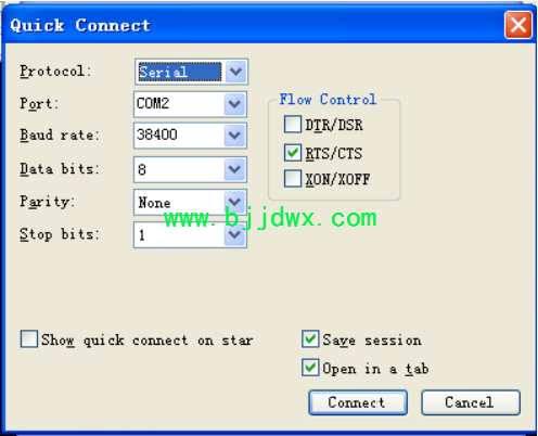

点击 SSH2 后面的下箭头,会出现下拉列表如上图 3.35,选择 Serial 单击一下后如下图 3.36
图 3.36
然后点击 Port 后的下箭头选择点击 COM5,Baud Rate 选择 115200,右边 RTS/CTS 前的对号去掉,点击 Connect 按钮即可连接。
这里配置一次后以后再打开就不用重新配置了,直接在图 3.33 中将焦点选在 Serial COM5(蓝色背景所在条目),然后点击 Connect 就可以了。

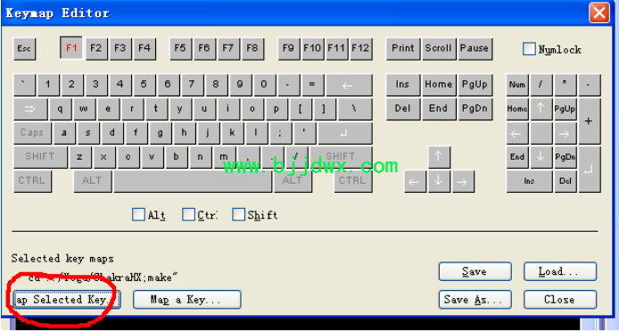

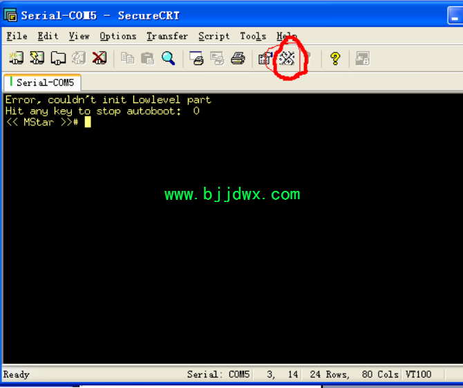

为提高烧写的效率,我们先设置几个快捷键,SecureCRT 连接后如下图 3.37,
图 3.37
点击红色圈起来的按钮,弹出下图 3.38
图 3.38

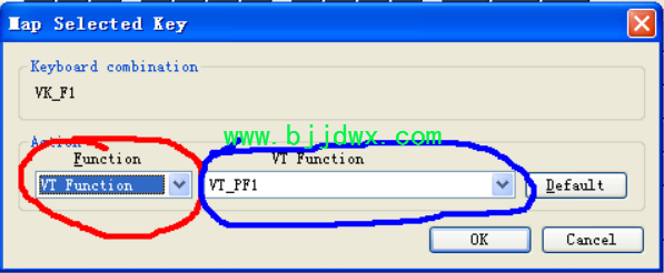

然后点击“F1”按钮,“F1”就会变成红色,同时红色圈起来的“ap Selected Key”按钮变为可用状态,如上图 3.38,然后点击“ap Selected Key”按钮,弹出下图 3.39
点击红色圈起来的下箭头,选择“Send String”,在蓝色圈起的空白区域输入“nand erase
clean”,然后点击“OK”按钮,这样 F1 键就设置完成了。同样,点击“F2”按钮,重复上面的操作,在蓝色圈起的空白区域输入“reset”,点击 Ok 即可。然后做同样的操作将 F3 设置,在蓝色圈起的空白区域输入“set serverip 172.16.4.177; set ipaddr 172.16.4.178; saveenv”,这里需要说明一下,“172.16.4.177”是电脑“本地连接”里面的 IP 地址,具体使用时看一下自己电脑的本地连接中的 IP 地址,然后替换掉,而后面的“172.16.4.178”则是根据你电脑的 IP 地址,将最后一个数更改得到的,例如:你电脑的 IP 地址为 192.168.1.1,那么在蓝色圈起的空白区域我们可以输入“set serverip 192.168.1.1; set ipaddr 192.168.1.2;saveenv”.
同样,如设置 F1 , F5 进行设置,设置 F5 时,蓝色空白区域输入“ mstarmscript/auto_update.txt”,这样,快捷键就设置完成了,点击图 3.38 中的“Save”按钮弹出保存的对话框,点击“保存”按钮就可以了,然后点击“Close”按钮关闭“Keymap Editor”对话框。

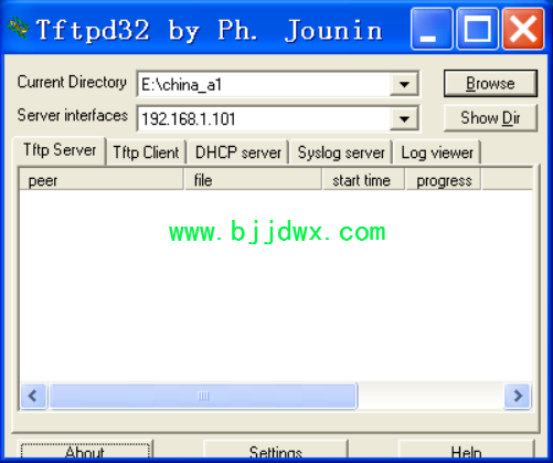

 首先,双击 tftpd32.exe 的图标打开 tftp,如下图 3.31
 图 3.31

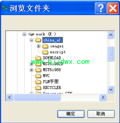

点击“Browse”按钮,弹出路径选择对话框,找到工作盘下名为 china.a1 文件夹,点击确定即可,如下图 3.32
 图 3.32
假如之前没有烧过主程序,打开 SecureCRT 显示为图 3.37,假如烧入过主程序,那么会看到一直有打印信息,这时需要重启一下,两种方式重启:一、硬重启,直接用电视开关进行重启,在按开关的同时,将光标的焦点放在 SecureCRT 的界面上,并按住回车(Enter)键,电视启动后会停在图 3.37 的状态,这时,会看到“<<mstar>># ”;另一种方式就是在SecureCRT 中按 Ctr+z,之后再按回车键,然后输入 reboot,再按住回车键 2-3 秒,起来后也会看到“<<mstar>># ”。
注意:升级前要打开串口打印信息(工厂菜单-options- Uart Enable 设置为 ON),重新关机开机按住回车,假如回车后没有出现#提示,没有打印信息,需要重新升级 mboot。
接下来按照我们设置的快捷键开始烧写程序:
(1)按一下 F3,设置 IP,例如显示 set serverip 192.168.1.1; set ipaddr 192.168.1.2;saveenv ,然后回车。
(2)<<mstar>>#提示出现后再按一下 F5,我们会在屏幕上看到“<<mstar>># mstarmscript/auto_update.txt”,然后点击回车键开始烧写主程序,这时就不需要其他操作,烧写完成后电视会自动启动,启动后无异常就烧写完成了。
